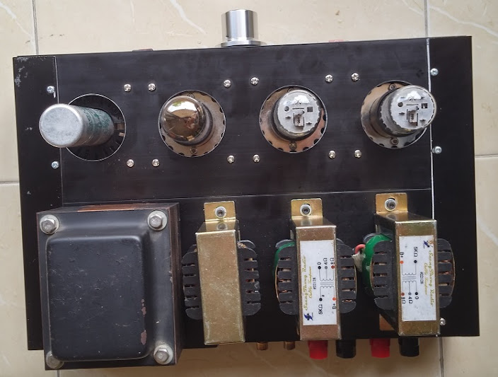

ได้แนวคิดจาก http://www.audiodiyclub.net/index.php/topic,14972.480.html
ขอแบ่งเศษกล่องเรียบ 4" สีดำ จากร้านอลูมิเนียม ตัดยาว 12" สองท่อน
และรางแขวนขนาดนิ้วหกหุน (1.3/4") ยาว 8" สองท่อน นำมาตัดส่วนที่เป็นโค้ง ๆ ออก เพื่อปิดด้านข้าง รวมเงินร้อยกว่าบาท
รวมขนาดแท่นเป็น 8"x12" สูง 1.3/4"

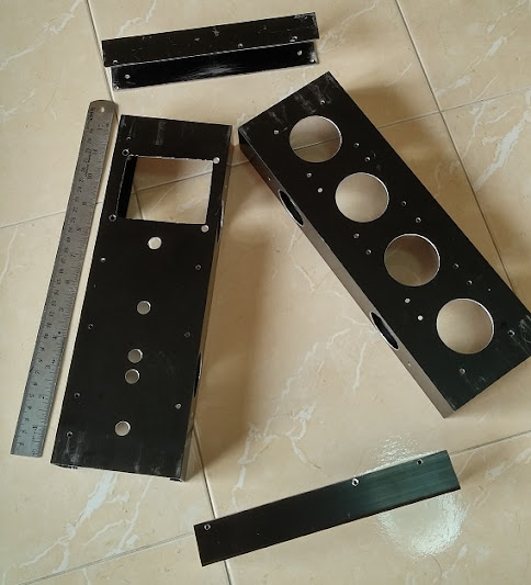

เอามาเจาะรู Tube Plate 45 mm. 4 รู ไว้ติดตั้ง Socket ส่วนวงจรแอมป์และเร็คติไฟร์
อีกท่อนเจาะรูยึดหม้อไฟ Choke และ OPT

ระหว่างสองท่อนเจาะรูกลมเป็นหน้าต่างทะลุถึงกันไว้ 2 รู ยึดสกรู 2 ตัวให้ประกบกัน

ภาคจ่ายไฟเริ่มจากหม้อแปลง 250-0-250 VAC ผ่านหลอดเร็ค ต่อ C filter แบบ Oil ตัวแรก 3.6 uF ติดตั้งบน Tube Plate Acrylic ไป Choke 5H
ตามด้วย C2 82uF จากนั้นไป R1 160 ohm กรองด้วย C3 82uF ได้ +B ไปจ่ายภาค Drive ลดไฟอีกทีด้วย R2 320 ohm ตบด้วย C ตัวสุดท้าย 100uF
ได้ +B2 ไปจ่ายภาค Output ที่ไฟน้อยกว่าภาค Drive

hardwire R - C บน Socket ที่ติดอยู่บน Tube Plate Chromium ยึดกับแท่น รอง Spacer 6 mm.
ขันน็อตยึดหม้อแปลง ปิดด้านข้างด้วยรางทั้งสองข้าง ติดตั้ง Swith Power, Stand By และ Volume

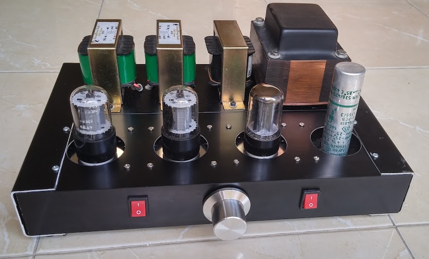

เสียบหลอดเตรียมทดสอบ
ออฟไลน์ poMoq
  • กระทู้: 315
Re: อลูมิเนียมกล่องเรียบ 4" x 12" สองท่อน = แท่นแอมป์อนาถา
« ตอบกลับ #12 เมื่อ: 07 มิถุนายน 2015, 09:22:04 PM »
ด้านหน้า

รูกลมๆบักเอ้บ น้าเอาอะไรเจาะอะครับ  [exclamation]
ออฟไลน์ poMoq
  • กระทู้: 315
« ตอบกลับ #27 เมื่อ: 08 มิถุนายน 2015, 08:25:49 PM »
Hole Saw เจาะเหล็กหาซื้อตามร้านอุปกรณ์ก่อสร้าง เริ่มต้น ขนาด 10 กว่ามิล 100 กว่าบาท
