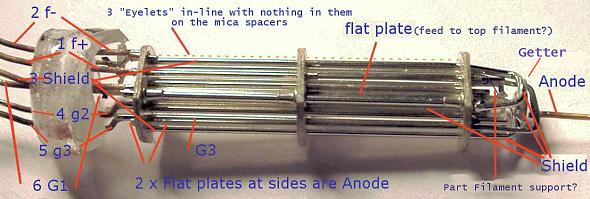

     วงจรปรีใข้หลอดดินสอรัสเซีย 1p24b-v กับ 6p30b-r ครับ  1p24b เป็นหลอดที่มีโครงสร้างเรียกว่า Rod Tube ครับ มีเฉพาะหลอดรัสเซียไม่กี่เบอร์ หลอดอเมริกาหรือยุโรปก็ไม่มีครับ และ 1p24b ยังเป็นหลอด Directly heated ด้วยครับ

  The killer ชื่อนี้ไม่ได้จะไปฆ่าใครหรอกนะครับ แต่เอามาฆ่าความคิด.... หลังจากที่สั่งหลอดมาหลากหลายเบอร์เพื่อทดสอบวงจร และ ภาคจ่ายไฟ เนื่องจากเป็นปรีสองหลอด ดังนั้นจึงต้องจัดเต็มในทุกๆส่วน แต่ก็ไม่ได้มุ่งเน้นไปที่จุดใดหนึ่งเป็นพิเศษ เพราะทุกส่วนล้วนมีความสำคัญเท่าเทียม จะต้องสมบูรณ์และทำงานได้อย่างสอดคล้องและมีเสถียรภาพ และ หลอดที่ถูกเลือกมาทำในโครงการนี้ก็คือวงจรตามที่โพสไว้ด้านบนครับ  ภาคจ่ายไฟยังคงใช้ แรคกลูเลท แต่ในส่วนของการแปลงไฟจาก AC มาเป็น DC ผมเลือกใช้หลอดมางานในส่วนนี้แล้วจ่ายเข้าแรคกลูเลท (ในตอนทดสอบแบบนี้ให้ผลลัพธ์ออกมาดีที่สุดจากหลากหลายรูปแบบที่ผมได้ทำการทดสอบมาครับ)  และเราจะจุดไส้หลอดด้วยไฟ DC จากชุดเรคกลูเลทอีกเช่นกัน (ชุดนี้ก็เช่นเราได้ทำการทดสอบหลากหลายแบบและเลือกแบบที่ได้ผลลัพธ์โดยรวมออกมาดีที่สุด แน่นอนมันต้องออกมาดีกว่าจุดด้วย AC ครับ)  เดี๋ยวมาดูกันครับ  [wink-11]

ไม่มีอะไรเล็กหรอกครับ ใช้อุปกรณ์เหมือนๆกัน แค่หลอดเล็กกว่านิดเดียวเองครับ ไม่ใช่หลอดจิ๋วๆที่น้าเพิ่งซื้อไปนะ ตัวนี้ก็มีแค่เบอร์เดียวที่เล็กกว่าหลอดปกติหน่อยนึง ส่วน 30B-R ก็พอๆกับหลอดปกติ 7 pin

 โดนดาต้าชีสสับขาหลอก (สับขาหลอกจริงๆนะ) เล่นเอาซะเหงื่อโทรมแต่เช้าเลยครับ เลยตั้งสติ แล้วไปอาบน้ำใหม่หงีบไปอีกนิด แล้วตื่นมาเปิดดาต้าดูใหม่ เรื่องมีอยู่ว่าหลอดที่ผมสั่งมาเป็น 6n30B-R  ผมก็ดูดาต้าของหลอด ซึ่งมีขา 5  แต่หลอดที่ผมได้มาไม่มีขา 5  งานเลยเข้าครับ ไปเปิดดาต้าของหลอดที่ไม่มี code R ซึ่งขาตรงกับหลอดที่ผมมีอยู่ ติดตรงโค๊ดเนี่ยแหละ เพราะหลอดผมดันมีโค๊ด R เพราะตอนสั่งก็สั่งตัวนี้ไป นี่ถ้าเป็นหลอดดังๆ ผมว่าเค้าสกรีนใหม่มาชัวร์  สุดท้ายต่อตามขาหลอดที่ไม่มีโค๊ด R ครับ  น้ำเสียงขอยังไม่พูดถึงแต่ก็อึ้งไปสามเขบ็ด  noise ไม่ต้องพูด เป็นจุดเด่นของปรีตัวนี้อยู่แล้วด้วย Ripple ในภาคจ่ายไฟระดับ ไมโคร เงียบสงัดอย่างไม่ต้องสงสัย ไมโครโฟนิคไม่พบในหลอดชุดทดสอบทั้งสองเบอร์นี้ครับ ก็เปลือยๆอย่างที่เห็นกัน ขอแต่งเกลาสักหนึ่งเดือนได้ทำเล่นกันแน่ๆ โดยเฉพาะเพื่อนๆที่พลาดจาก กล่อมกรุง ตัวนี้เป็นอีกตัวที่ผมภูมิใจนำเสนอ แล้ว The Killer จะเปลี่ยนบทบาทมาเป็น The Hunter แทน  แล้วผมจะค่อยๆทยอยลงรายละเอียดไปเรื่อยๆครับ เพราะตอนนี้ยังไม่ได้ทำแบบ pcb เลย  [wink-11]
