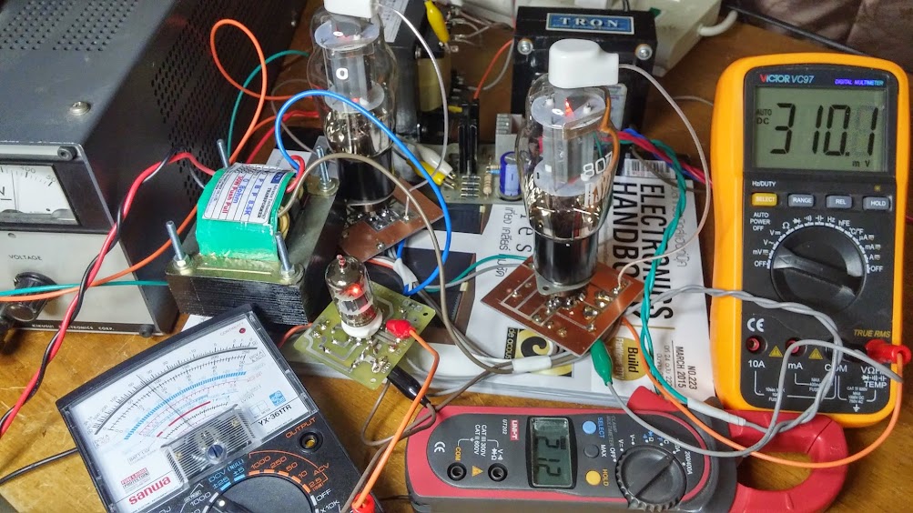

มีแต่หม้อเอาท์พุท พุชพูล 8.5 K แท่นก็ไม่มี ลองต่อกระสือข้างเดียวดูก่อน
เอาหม้อ 30-0-30 VAC เลือกขด 30-30V มาใช้จ่ายไฟบอร์ด -60V ปรับไฟไบอัสหลอดบน-ล่างไว้ที่ -31.6V รอไว้ก่อน
หม้อจุดไส้หยิบเอาของเก่ามาต่อก่อน จ่ายไฟได้ 6.3V 3A พอจ่ายไฟหลอดเพาเวอร์ได้ 2 หลอด กับหลอด drive อีก 1 หลอด ดึงกระแส 2.12 A
หม้อไฟยังไม่มี เอา DC power supply จ่ายไฟ 350 V โลด กินกระแสประมาณ 80 mA
มิเตอร์ Sanwa วัดไฟ B+ ภาค Drive ได้ประมาณ 340 V
ไฟคร่อม Rk (10 ohms) วัดได้ 310 mV ยังไม่ได้ปรับละเอียด
เสียงแรกที่ได้ยิน โอ้ เสียงดนตรี เสียงร้องชัดเจนมาก เบสก็มีเหลือเฟือ ไม่มีจี่ ฮัม ชักหลงเสน่ห์หลอดหัวจุกซะแล้ว อดใจไม่ไหวต้องต่ออีกข้างมาลองดีกว่า
