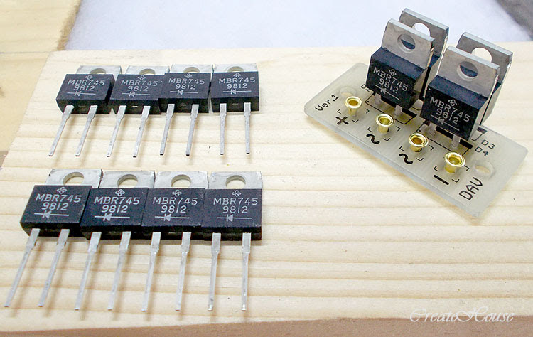

ไส้หลอดเรียงกระแสด้วย schottky ก่อนเข้า series regulate
Re: VT 501/TT11 cvs preamp
« ตอบกลับ #22 เมื่อ: 13 พฤษภาคม 2017, 12:13:11 AM »
คือต่อชุดนี่หลังหลอดแล้วไปเข้า C ใช่อ่ะเปล่า

 หลอดอะไร  ว่างๆแวะมาให้จูนเรียกสติหน่อย ไฟจุดไส้หลอดจะใช้หลอดอะไร ไม่ใช่ไฟสูง ก็ใช้ไดโอดเนี่ยแหละครับเรียงกระแส
