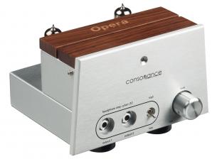

  สัปดาห์หน้าเจอกันแน่ แผนกชำแหละ ตัวต่อไป Opera Consonance Cyber 20 mk2

  แทบจะไม่ได้ถ่ายรูปเก็บไว้เลย เพราะมัวแต่ไปอัพ ปรับไฟ ไบอัส ให้เจ้าตัวนี้ครับ  Opera Consonance Cyber 20 mk2

  ทำเสร็จก็รีบๆทดสอบกันทั้งตัวแอมป์ และ เลือกหลอดที่เหมาะสมกับหูฟังแต่ละค่าย แล้วก็รีบๆกลับกันไป เพราะแต่ละคนงานค้างกันเยอะ ผมเองก็ไม่ได้ถ่ายรูปเก็บไว้อีกเพราะรีบทำแข่งกับเวลา มีนัดกับอีกงานตอน 4 โมงเย็น
  ในรูปนี่ก่อนที่ผมจะทำ แต่มีการเปลี่ยยนซีมาแล้ว 4 ตัวในรูป  ผมได้ล้าง R plate  cathode และ grid จาก metal oxide มาเป็น carbon film ทั้งหมด แล้วก็เปลี่ยนซี คัปปิ้งเป็น miflex mkp01 ลงไปแทนครับ
  ไส้ในไม่เห็นมีอะไรเลยใช่มั้ยครับ  แค่ใส่สูท แต่งตัวหล่อๆก็ขายได้แล้ว   [chick-headphone]

    จากที่ผมทำไปตัวแรกเปลี่ยนอุปกรณ์ปรับให้ไฟ ไบอัสให้ถูกอย่างที่ควรจะเป็นก็ออกมาดีกว่าตัวที่เค้าโมมาเต็มแล้ว วันนี้จึงส่งตัวใหม่มาให้ทำเต็มๆอีกตัวนึงครับ
