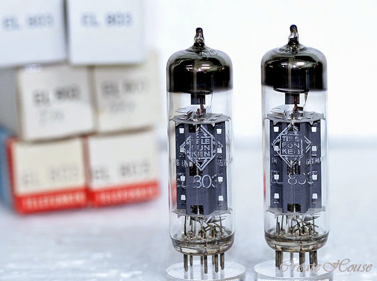

6AS7 Double Parallel Push Pull > 6N6P/EL803
Re: GU 50 Parallel Push Pull for Uncle Paas
« ตอบกลับ #26 เมื่อ: 21 มกราคม 2017, 06:42:27 PM »
  ให้ว่องครับลุง ของใหม่ที่ขอไว้มาแล้วเด้อครับ [Tongue-11]
ทำไม่ทันครับ ของเก่ายังไม่เริ่มเลย
