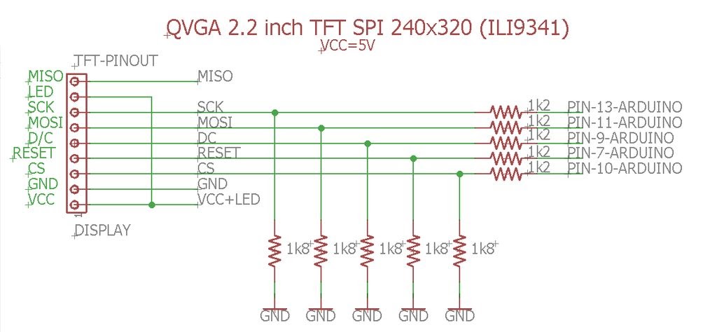

ขอวิทยาทานด้วยครับ อาจารย์ ขอทราบวิธีการต่อ 2.8" TFT LCD ตัวนี้หน่อยครับ ผมต่อแล้วจอขาวอย่างเดียวเลยครับ  [0002053E]
ผมลองต่อกับ arduino uno อยู่ครับ

ไม่ทราบว่าต้องต่อแบบนี้หรือไม่ ผมเข้าใจว่าเป็น voltage devider เพื่อลดไฟจาก 5 V เป็นประมาณ 3.3V (ทั้งๆที่สเปคระบุว่าใช้ไฟ 5 Vได้)
  อาจารย์บอกว่ามันคนละ level กันตัวนี้ใช้ 3.3v แบบที่หมอคิดถูกแล้ว แต่จะใช้ ic หรือ แบ่งแรงดันแบบที่หมอบอกก็ได้ครับ  อาจารย์เค้าก็ใช้แบ่งแรงดันเอาเหมือนกัน

arduino nano กับจอ 2.8" tft ใช้ R divider ทำเป็น logic level converter ต่อประมาณรูปข้างล่างครับ
http://dangerousprototypes.com/blog/2015/07/28/2-2-or-2-4-or-2-8-inch-spi-tft-lcd-ili9341-to-arduino-uno/

ข้อมูลเพิ่มเติมครับ
Arduino nano   2.8 TFT SPI 240*320 (TJCTM24028-SPI)
D12   ------>   SDD/MISO
3.3V   ------>   LED
D13   ------>   SCK
D11   ------>   SDI/MOSI
D9   ------>   D/C
3.3V   ------>   RESET
D10   ------>   CS
GND   ------>   GND
3.3V   ------>   VCC
ขา D9, D10, D11, D12, D13 ต่อผ่าน R divider ครับ

ทำได้แล้วครับ ขอบคุณมากครับ  [0002053E]
