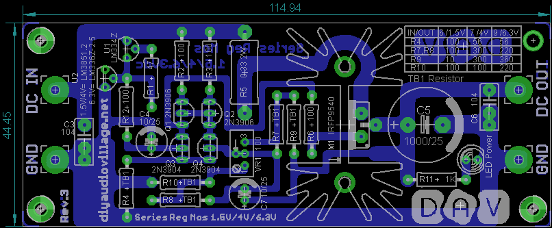

ไฟจุดใส้หลอด 6P30B-R ใช้ชุดนี้เพียงชุดเดียวจ่ายไฟได้ทั้งซ้าย ขวา ไม่ร้อนมากเหมือนชุดเดิมที่แยกจ่ายเป็นสองชุดยังร้อนพอสมควร

ไหนๆจะปรับปรุงทั้งที ปรับภาคจ่ายไฟใหม่ทั้งหมดเลย ทั้งไฟจุดใส้หลอดและไฟสูง ไฟจุดใส้หลอด 1P24B-V น้าเล็กให้ใช้ วงจร 2V ชุดเดียวกับที่ใช้ในปรี Interstage 1246
