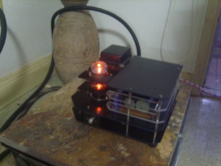

« ตอบกลับ #69 เมื่อ: 19 พฤษภาคม 2012, 06:35:38 PM »
ออกมาเป็นตัวนี้ครับ .....................
ตัวที่โดนมังกรพ่นไฟใส่จนส่งเสียงร้อง ................. แบบ  ไม่มี ฮัม ............ เงียบสงัด เหมือนไม่มีเสียง ............

« ตอบกลับ #71 เมื่อ: 19 พฤษภาคม 2012, 07:55:57 PM »
น้าครับที่คอบหลอดแบบนี้ทำเองหรือมีที่ขายครับ
มีขายครับ น่าจะแถวคฃองถมนะครับหรือที่ บ้านหม้อ .... ผมซื้อมานานมากแล้วครับ .............
ใครรู้ช่วยแนะนำหน่อยครับ ... ที่ครอบหลอดแบบแหวน .............

วันนี้ขออีกนิดนะครับ ...คงปิดงานเล่นกับเสียง 6RA6 + 9002 ตัวนี้สักทีนะครับ .....
วงจรสุดท้ายนะครับ .... ขอแบบ by hand writing เลยนะครับ ...........
มีการปรับค่า C ที่ค่าโทดใหม่ติดใจเรื่องการคำนวณหาค่า  เลยลองหาอ่านๆๆ  แล้วคำนวณใหม่  พร้อม เพิ่มค่า C ที่คาโทดของ 6RA6 ......
ออฟไลน์ TOM
  • Less is More ..... Back to basic ..........
  • กระทู้: 1418
  • ถูกใจกด Like+ 27
  • WOW WOW WOW Simply the best
Re: ทำๆๆ บ่นๆๆ กับ แอมพ์หลอดเล็กๆๆ .....
« ตอบกลับ #82 เมื่อ: 26 พฤษภาคม 2012, 07:48:35 PM »
หน้าตาที่ได้ก็ออกมาแบบนี้ละครับ  ..เปลี่ยนอุปกรณ์ที่ใช้ได้ตามค่าวงจร  และให้ขนาดเล็กลง เพราะเวลาเปิดเครื่องร้อนเหมือนกัน ..
ของที่ใช้ก็แบบพื้นๆๆ  ละครับ  และเป็นของที่เพื่อนๆๆให้มาเป็นส่วนใหญ่นะครับ .... ขอกราบขอบพระคุณ     [res] [res]
ความเรียบร้อยไม่ต้องพูดถึงครับ   กลับมาบัดกรีใหม่  ทำๆๆ รื้อๆๆ  จนตะกั่วหมดม้วน .....
ปัญหาเรื่องเสียงแตกๆๆ บ้าง  หรือ เวลา เสียงมันโหมดังๆๆ  แล้วมีเสียงแตกๆๆ  ซ่าๆๆ  เพราะ ... เชื่อมไม่ดี  และ เชื่อมดูเหมือนติด แต่ไม่ติด ....

C Coupling ตัวเขียว ๆๆ  Polystyrene ตัวสุดท้ายใช้ลองมาหลายเครื่องจนเยินไปหมด ... ต่อไปคงลอง C แบบ PP ธรรมดา ..........ทำการคร่อมด้วย FKS2 .... ค่า 2200
ออฟไลน์ TOM
  • กระทู้: 1418
  • ถูกใจกด Like+ 27
re : แอมพ์หลอดเล็กๆๆ 6RA6 และ ...
« ตอบกลับ #84 เมื่อ: 26 พฤษภาคม 2012, 07:58:58 PM »
ผมคงเป็นคนที่ทำแอมพ์ SE ด้วยวงจรง่ายๆๆ  แต่ใส่ C มากที่สุด  (ต.ย.ที่ไม่ดีนะครับ)
ผมเรียกว่า ชุดแต่งก็แล้วกันนะครับ ......
หลักก็ไม่มีอะไรมาก  ถ้าเป็น Electrolyte ... ก็ขอคร่อมด้วย PP ... หรือ Oil ค่าไม่เกิน ... 0.047 uf ..... จะลองมากกว่านั้นก็ได้นะครับ  เราฟังเอง  แต่งจนเราขอบเสียงเป็นพอ ......
เสียงเครื่องนี้แทปไม่มีเสียงหลอดเท่าไหร่ .... มีปลายกรุ้งๆๆ กริ้งๆๆ  พอมน  บ้าง แต่ เสียงอื่นๆๆ  ไม่ค่อยจะหลอด  แต่ ได้ไดนามิกทั้ง 3 ส่วนดีทีเดียว ....
เสียงไม่คมน่ารักเหมือนแบบที่ชอบ  แต่ฟังได้นานและหลากหลาย  ไม่เจ็บหู ..............ครับ .........
