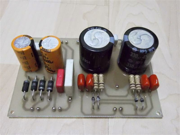

ดูท่าทางปรีตัวสุดท้ายในปีนี้ของผมจะแซงโค้งเสร็จก่อนปรีหลอด 8532
ภาคจ่ายไฟ ใส่ทดลองไปก่อน
เมื่อได้หม้อไฟมา ก็ส่งเสียงร้องได้แล้ว คิดว่าไม่น่ามีปัญหา

พูดถึง AE-3 ผมหาไดโอด 110V 5W (1N5379) ตามวงจรไม่ได้ ลองใส่ 1 W ร้อนมากจนรอยบัดกรีหลุด เลยฟังทั้งที่ไม่ใส่ซะงั้น แต่เสียงก็ยังชอบอยู่

ถ้ามันร้อนขนาดนี้คงต้องหาตัวใหม่มาลงจะได้หมดปัญหา
วันนี้ผมได้ Vishay 100v./5A มาทำภาคจ่ายไฟจุดไส้หลอด
ตัวที่อยู่ด้านซ้าย ต้องแบบนี้จึงจะเอาอยู่
ส่วนไฟสูง ผมยังเลือกใช้งาน BYV26C ตัวด้านขวามือครับ

พิมพ์ตกไปครับน้าอัล  มันเป็น Zener Diode ครับ มันจะ Reg เหลือไฟ DC 220V (ใช้ 2 ตัว) ก่อนเข้าหลอด
ผมใช้ไฟ AC เข้าก็สูงกว่าวงจรเขาอีก มันเลยต้อง Drain กระแสมากไปด้วย มันก็ร้อน ทนไม่ได้เพราะแค่ 1W
ของ AE-3 เขาใช้ตั้ง 5 W คือเบอร์ที่ผมลงไว้หน่ะครับ  [yes-raccoon]
