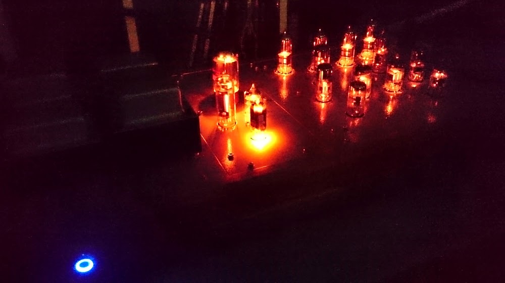

 [chick-headphone] สีสันยามค่ำคืน
Re: หนาวไหมคืนนี้ กับ ปรี " Orpheus "
« ตอบกลับ #182 เมื่อ: 09 สิงหาคม 2015, 01:21:17 AM »
 [huge-thumbs-up] ใช้แทนตะเกียงได้เลย...ชิลๆ ผุดๆ [yellow-lol]
« ตอบกลับ #183 เมื่อ: 09 สิงหาคม 2015, 01:40:18 AM »
 [yellow-lol] ของจริงไม่ได้สว่างขนาดนี้ครับ โหมดถ่ายกลางคืน ทำให้เก็บเเสงได้มากขึ้นเลยดูสว่างมาก  [chick4]
