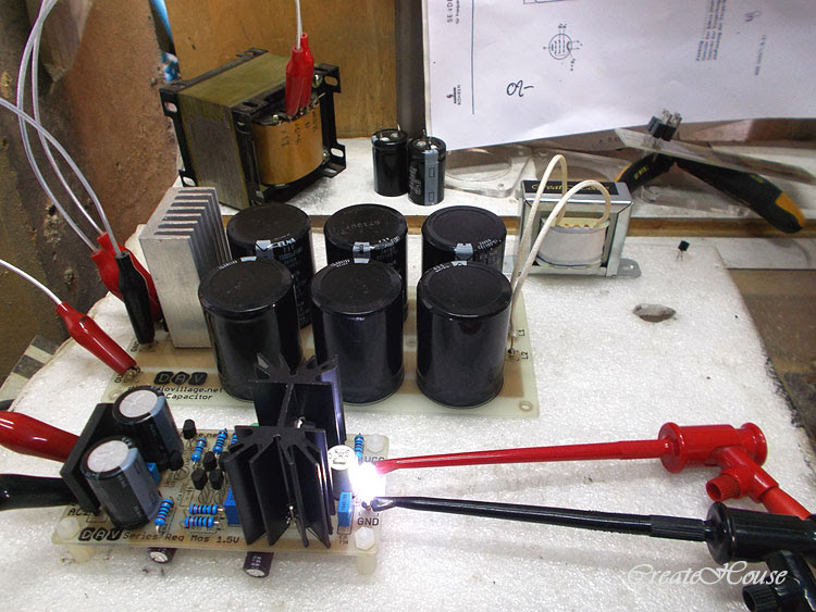

  ช่วง 4-5 เดือนที่ผ่านมาซุ่มทดสอบระบบจัดการกับไฟจุดไส้หลอด ซึ่งเมื่อก่อนก็คิดว่ามันน่าจะโอเคแล้ว มาวันนี้มีข้อมูลมากขึ้น ได้คุยแลกเปลี่ยนข้อมูลกับเพื่อนๆชาวต่างชาติมากขึ้น  เลยคิดว่ามันน่าจะสามารถทำให้ดีกว่านี้ได้ แต่จะเริ่มจากอะไรก่อนดี ก็เริ่มหา และ เก็บข้อมูลจาก diy ต่างชาติว่าเค้าทำอะไรกันอย่างไร ก็เริ่มมามองที่ choke filter เป็นอันดับแรกครับ เก็บข้อมูลมากว่าสองเดือน เริ่มสั่งของต่างชาติเข้ามาทดสอบก็ได้ผลเป็นที่น่าพอใจกว่าการใช้ common mode choke ก็เริ่มหาข้อมูลมากขึ้นกับหม้อนอกที่เค้าทำขายกัน ซื้อมา 2-3 ยี่ห้อจากยุโรป และ ถามข้อมูลจากเพื่อนๆที่ใช้งานกันอยู่ รวมทั้งที่ Aj. Karin ใช้อยู่ของ Electra print ด้วย เพื่อเป็นฐานข้อมูลในการเปรียบเทียบ และ เริ่มทำลองผิด ลองถูกมากว่าสามเดือน ตอนนี้น่าจะโอเคแล้ว โดยผมแบ่งตามกระแสของหลอดที่ใช้ออกเป็น 4 ขนาดเพื่อเลือกใช้ตามความเหมาะสมกับหลอดที่จะนำมาใช้งานครับ (ไม่ได้ทำขายเน้อ research มาเพื่อทำไว้ใช้งานเอง แค่นี้เวลานอนก็เหลือน้อยแล้ว)
  พูดมาซะยาวหลายคนอาจจะยังไม่รู้ว่ามันคืออะไร มันคือ Choke for filament filter ครับ

  Test !     [wink-11]

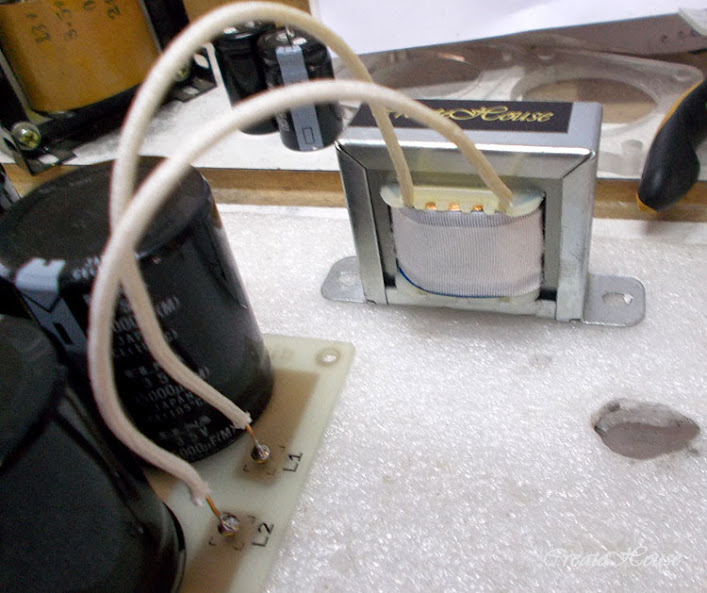

Choke filter  12mH/DCR 0.6 ohm.
  ไฟนิ่ง เสียงเนียนขึ้นกว่าเดิมอย่างเห็นได้ชัดครับ  เมื่อเทียบกับการใช้ common mode choke

« ตอบกลับ #66 เมื่อ: 19 กันยายน 2017, 07:59:54 PM »
พันทดสอบไว้ 3- 4  ขนาดตามกระแสที่ใช้ครับ

การพันนี่เหมือนการพันโช๊ค ทั่วไปที่ใช้ในภาคจ่ายไฟที่ใช้หลอดมั้ยครับ พี [0002053E] [0002053E]
Re: Hybrid >>> DHT
« ตอบกลับ #68 เมื่อ: 19 กันยายน 2017, 10:46:46 PM »
  หลักการเหมือนกันครับ

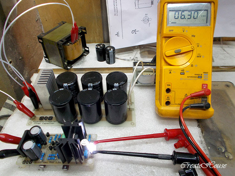

   series regulate 4v

« ตอบกลับ #76 เมื่อ: 05 ตุลาคม 2017, 12:05:50 PM »
 Adj. to 4vdc.
