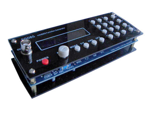

มือใหม่หัดคลาน  Scope ยังมาไม่ถึงเลย
อยากหา Function Gen ตามมา   ดูแล้วเล็กดี  ประมาณ 2K Baht
น่าสนไม๊คับ พี่น้องคับ
Paneled Portable miniDDS Digital Function Generator & Servo Controller
