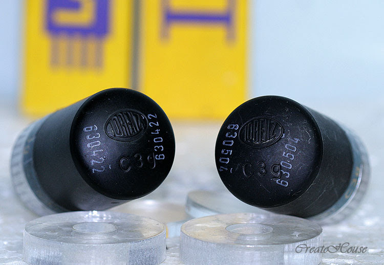

 หม้อแอมป์ใหญ่เสร็จไม่ทันแน่ๆ เลยดันโครงการนี้มาส่งท้ายปี  Rebuild 345SE แทนครับ เดิมว่าจะรื้อเอาอุปกรณ์ไปทำแอมป์ตัวอื่นแทน เพราะถูกใจกับแอมป์ขนาด 10w มากกว่า ครอบคลุมแนวเพลงที่ฟัง และ ปลดปล่อยพลังผ่านลำโพงที่ใช้ได้เป็นอย่างดี
   เดี๋ยวทยอยทำไปเรื่อยๆครับ หม้อเตรียมไว้เรียบร้อยหลายปีแล้วแต่ไม่ได้เริ่มซะที เอาช่วงที่กำลังยุ่งๆเนี่ยแหละมั่วๆไป
  ปลด balloon มาเล่นหลอดไปรษณีย์แทน ครับ  จริงๆแล้ว pentode drive ก็เคยทำมาหลายครั้งแล้ว รวมทั้งดอกเห็ดด้วย  คราวนี้เลยเลือกจากหลอดที่ยังไม่เคยเอามา drive ในแอมป์ขนาดเล็กดูบ้าง ครับ

   ฟังไว้อ้างอิงครับ เดี๋ยวเปลี่ยนเป็น C3g สายโหด แล้วจะได้มีเทียบ เพราะตอนนี้กักไฟไว้ 7-80v ส่วนกระแสไม่ต้องพูดถึงมีสำรองไว้เหลือเฟือหม้อพันไว้ 300mA. ไว้ปล่อยพลังไบอัสหนักๆสำหรับ 45 เดี๋ยวมาฟังกัน ครับ

เพื่อสิ่งที่ดีกว่า หรือ เปล่า  [yellow-lol]  ลองไปเรื่อยๆครับเราดีไอวายชน จริงๆถ้ามีเบอร์ทียบที่เป็นหลอดยุโรป ผมขึ้นใหม่ไปแล้วหล่ะ แต่มันไม่มีใกล้เคียงกัน หรือ พวก RE ก็จะหลุดแนวไป เลยขอเปลี่ยนแค่ภาค drive ครับ pentode drive ก็ดีนะเพราะเบอร์นี้ผมทำ pentode drive ไว้ 3-4 เครื่องก็ให้ผลที่ดีแตกต่างกันออกไป  หลังๆมาผมฟังไม่ติดหวานจึงคิดว่าเล่นหลอดเบอร์อะไรก็ได้ที่สเป็คเข้าท่าโดยเฉพาะกับหลอดเพนโทรด ครับ หลอด post เบอร์นี้ก็มีดีกรีติดตัวที่ไม่ธรรมดาอยู่แล้ว แต่ละสำนักรีวิวไว้ดี ถือเป็นหลอดหัวแถวในกลุ่มนี้เลย อีกอย่างเคยจับมาขับ GM70 ก็ให้ผลออกมาดีเช่นเดียวกันครับ
