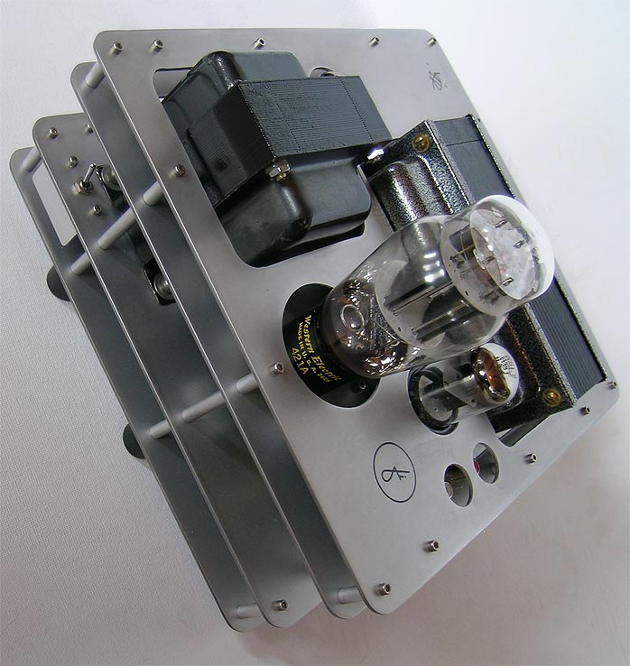

« ตอบกลับ #104 เมื่อ: 11 กันยายน 2013, 05:11:59 PM »
ส่งงานหน่อยครับ ว่าจะทำเป็นแท่นแยกสามเเท่นอะครับ เผื่อเอาไว้ทดลองฟังเสียงได้หลายๆโครงงานครับ
แท่น OPT ก่อนละกันครับ  [angel-watermelon] [angel-watermelon]
เดียวว่างค่อยทำแท่นอื่นๆตามมาครับ  [0002053E] [0002053E]
