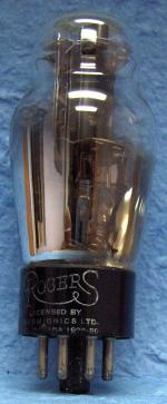

อย่างตระกูล c3g c3m c3o  ยังเรียกว่าเป็นเหล็กครอบแก้วอยู่รึเปล่านะ
ผ่าออกมา หน้าตาดูดีทีเดียว
C3m  mesh plate ก็สวยไปอีกแบบ
  • กระทู้: 58527
Re: Line stage preamplifier PC88/CV6 By >> robocop88
« ตอบกลับ #152 เมื่อ: 01 กรกฎาคม 2015, 01:37:41 PM »
 เคยผ่า c3g ไว้เหมือนกัน
