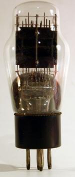

หลอดพวกนี้โครงสร้างสถาปัตยกรรมสวยมากครับ เหมือนเค้าสานเหล็กโครงตึกอย่างนั้นเลย  [fb-smiling]

 หลอด RENS  เสียงสู้ RES ที่เป็น pentode dht ไม่ได้หรอกครับ แต่ก็ไม่ได้ธรรมดา เหมือนกับหลอดทั่วไป มีลักษณะเด่นอันเป็นเอกลักษณ์เฉพาะ  โดยเฉพาะเสียงจากหลอดเพลทตะแกรงที่โปร่งแต่นุ่มนวลน่าฟังกว่าเพลทปกติ ครับ  แต่ถ้าหลงในหลอด triode dht ก็ต้องหลอด RE แต่ก็ต้องแลกด้วยค่าตัวที่เพิ่มขึ้นอีกเท่าตัว แต่ก็ไม่ได้เว่อร์เหมือนที่เห็นขายๆกันในบ้านเราที่หลอดปรีราคาทะลุ 10K เมืองนอกยังพอหาซื้อได้ในราคา3-4K เท่านั้นสำหรับหลอด nos เบอร์ดังๆอย่าง RE 064 , 084K แต่ถ้า RE 1XX ราคาเอาเรื่องเหมือนกันครับ
