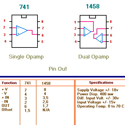

         opamp มีหลายรูปร่างหน้าตา 8 ขา 16 ขา แบบกระป๋อง แบบ surface mount โอยสารพัด แต่ที่นิยมใช้กันใน
วงการ diy รู้สึกจะเป็นแบบ dip 8 ขาครับ
         ข้างในแบบ 8 ขาเนี่ยก็มีทั้งแบบ opamp เดี่ยว คือมี opamp อยู่ข้างในตัวเดียว แบบแบบ opamp คู่ มี opamp ข้างในสองตัว
