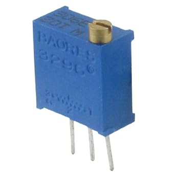

19. R 1K ohm/?W แบบปรับค่าได้ จำนวน 2 ตัว  Potentiometor 1K
20. C 104 F       จำนวน 1 ตัว ? Vol ครับ ใส่ได้ไม่ไต่ำกว่า ไฟ DC ที่จ่ายให้วงจรครับ
