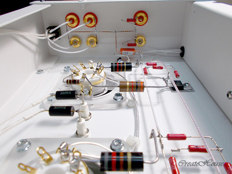

 VI . Filament test 6.3v
Re: EL 32 Hybrid mu-follower Preamp
« ตอบกลับ #304 เมื่อ: 16 กรกฎาคม 2017, 11:50:57 AM »

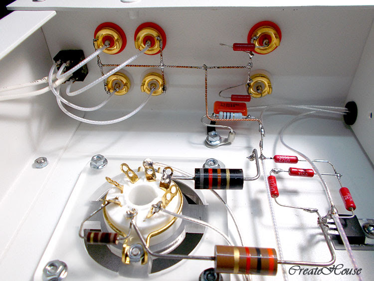

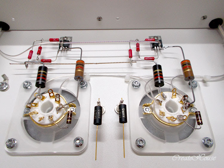

  VII . wiring filament : series regulate to socket

น้าเล็ก ครับ   ขอดูรูป ตัวที่ใช้เสียบกับท้ายปลั๊ก ชัด ๆ หน่อยครับผม   เผื่อว่าจะได้นำมาใช้บ้างครับผม น่าจะสะดวกดี ครับ

  ใช้หางปลาเสียบแบนธรรมดาครับ ดูขนาดให้เหมาะสมกับตัว iec ก็ใช้ได้หมด เกรดอุตสาหกรรมที่ดีๆหน่อยก็ Caly เพราะวัสดุเป็นทองแดง  แต่ผมใช้ของ TLug  วัสดุเป็นทองแดงเหมือนกัน
 เวลาใช้ต้องดัดแปลงนิดนึง เพราะตัวฉนวนจะหุ้มตัวหางปลาทั้งหมด เราต้องเจาะรูพลาสที่หุ้มอยู่ออกเพื่อบัดกรี หรือ ถ้ามีคีมย้ำเฉพาะสำหรับหางชนิดนี้ก็ใช้ได้ครับ ผมมีแต่ไม่ใช้เพราะโดนบีบแล้วไม่สวยเลยเลือกใช้วิธีบัดกรีเอา  ถ้าต้องการแค่สะดวกบัดกรีปกตินั่นแหละครับ ใช้ได้เลย แต่ถ้าต้องการเรื่องความปลอดภัยก็ใช้ไปเถอะ เผื่อเวลาล้วงแล้วไปโดนจะจ๊ากได้  [Tongue-11]

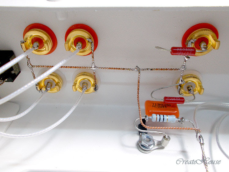

 point to point  แบบไม่ใช้ที่พักสาย

    ไปทีละนิดครับ

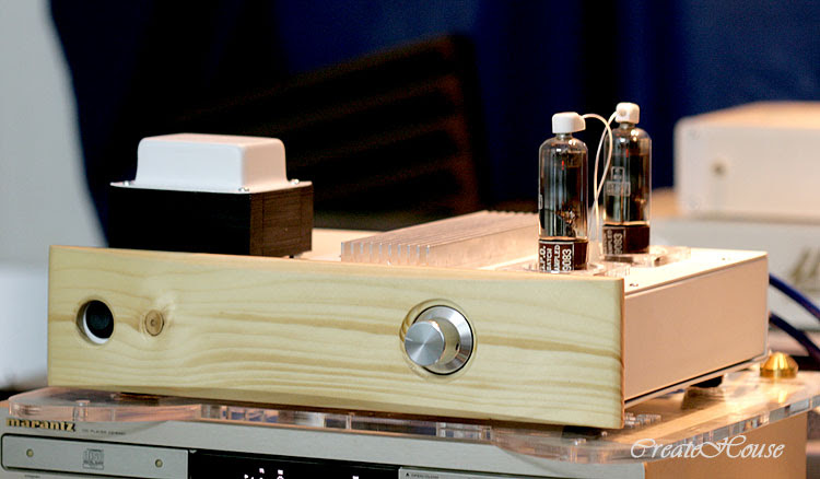

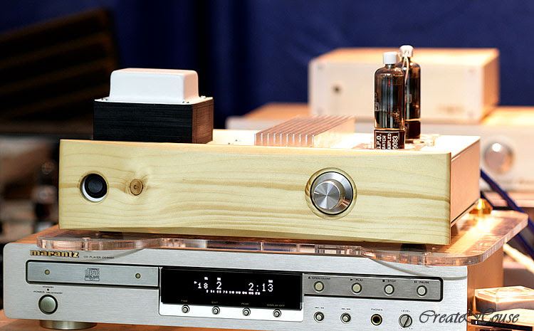

    ผมทดสอบเสร็จหมดแล้วนะครับ ทั้ง pcb และ hard wire ไม่มีปัญหาทั้งสองแบบ เงียบสงัดดี เสียงดีมากด้วยครับ  บรรยากาศ ความอิ่มฉ่ำของเนื้อเสียง ยังคงมีอยู่อย่างครบถ้วน เป็นทางเลือกสำหรับมือใหม่ที่คิดจะเล่นปรี hybrid

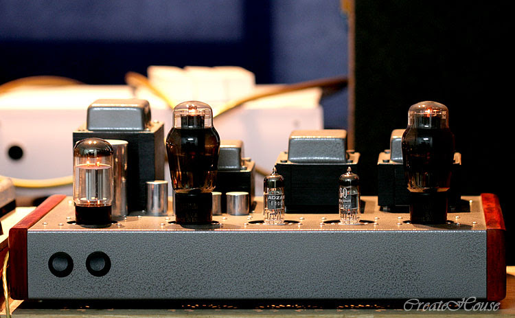

    ไม่ได้ฟังนาน จับมาอาบน้ำปัดฝุ่นเอามาลองเทสคู่กันครับ 6L6SE / E80CF drive

6l6 ลุงสวยจังเลย  [postman] [postman]

 หมายถึงหลอดเหรอ นึกว่าจะทำแอมป์ ถ้าตัวในรูปน่ะขนหัวลุกนะ สำหรับเจ้า BRIMAR Black glass  ยิ่งตอนนี้ด้วย nos nib ไม่ต่ำกว่า 10K เรื่องเสียงไม่ต้องพูดถึงครับ ถ้าเบอร์นี้ตัวนี้แหละหัวแถว  แต่ผมคงแนะนำให้ไปหาหลอดเมกาครับราคาถูกกว่ามาก แต่ถ้าใฝ่หาความเป็นที่สุด ก็ตามมานะ  [wink-12]

  ก็ยังรู้สึกว่ามันโล่งๆอยู่ดี คงต้องทำการบ้านใหม่อีกซักรอบ ว่าจะจัดวางอุปกรณ์อย่างไรให้มันดูแล้วรู้สึกว่าเต็ม ครับ
