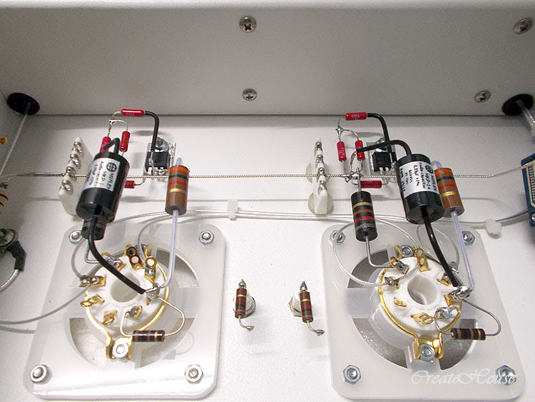

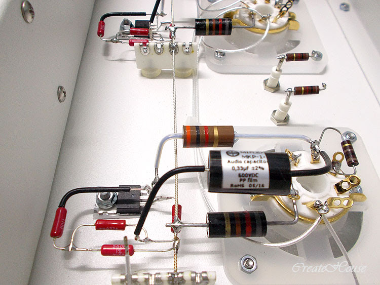

เริ่มลงอุปกรณ์เตรียมงาน wiring
IEC >
SW. >
PT >
PT > HV - LV
supply connect
ground bus  copper silver plate triple twisted
Rk
Rp
CVS

ถามได้มั๊ยครับว่าท่อที่หุ้มขา Rp นี่เป็นแค่ท่อหดธรรมดา หรือว่าปลอกแบบไหนครับ
แล้วมีไว้เพื่อกันไฟช๊อตรึว่ากันอย่างอื่นด้วยครับ [embarrassed]
Re: EL 32 Hybrid mu-follower Preamp
« ตอบกลับ #415 เมื่อ: 31 สิงหาคม 2017, 10:12:13 PM »
  ไม่ใช่ท่อหดครับ  เป็น teflon tube ที่ทำขึ้นมาใช้ในงาน audio โดยเฉพาะ ทางโรงงานเค้าว่ามานะ ทั้งป้องกันช๊อต และ กันกวนด้วยครับ อย่างหลังนี่เคยทดสอบแล้วว่าได้ผลจริงๆ เมื่อเทียบกับสายปกติทั่วไปครับ

   ประมาณนี้  ปกติจะเห็นผมใช้ร้อยสายตัวนำสัญญาณ ครับ

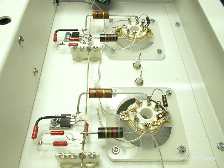

    เดินไฟคู่กราวด์
« ตอบกลับ #418 เมื่อ: 31 สิงหาคม 2017, 11:48:53 PM »
    แท่นสุดท้ายแล้ว
