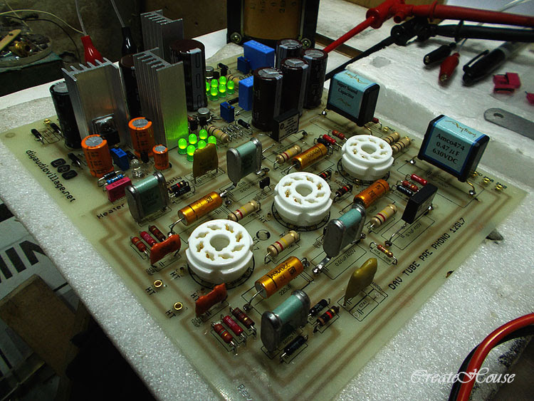

  จัดอุปกรณ์ให้เพื่อนไปประกอบ pcb ไปพรางๆยังจัดไม่เสร็จซักชุด แต่ประกอบ pcb เสร็จไปสองตัวแหล่ว คลายเครียดดีครับแก้อาการปวดหัวได้อย่างดี [yellow-lol]

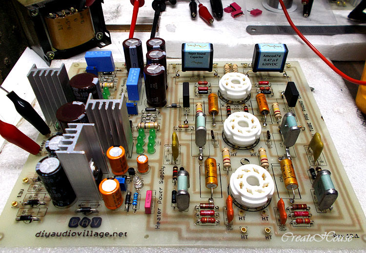

« ตอบกลับ #312 เมื่อ: 18 กันยายน 2017, 07:47:10 PM »
    ประกอบเสร็จหมดแล้วแต่ไม่รู้ว่าจะตาม solution  สายควัน ไปหรือเปล่า เดี๋ยวลองทดลองดูครับ

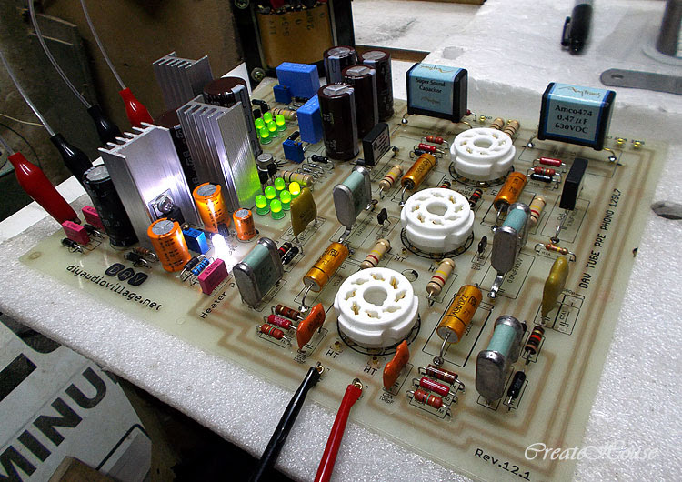

เริ่มทดสอบครับ
  รอดแล้วไม่มีควัน เดี๋ยวลองปรับไฟดู

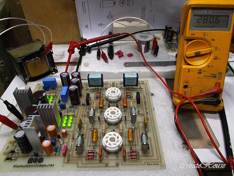

HV I : 280 vdc

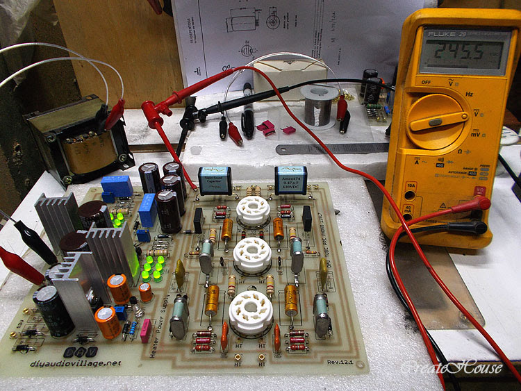

HV II : 245 vdc

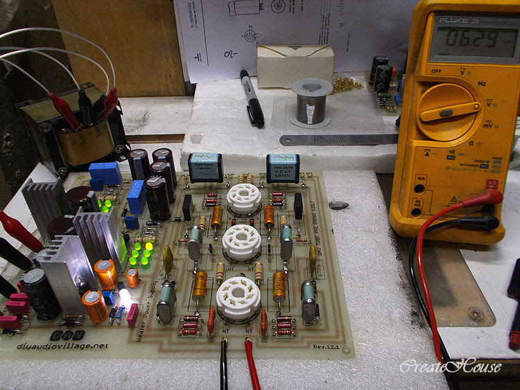

LV : 6n9s  6.3vdc
