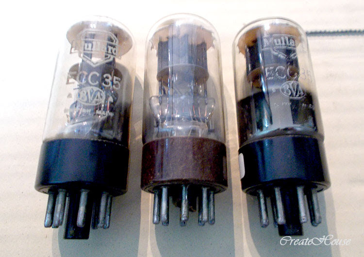

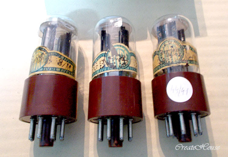

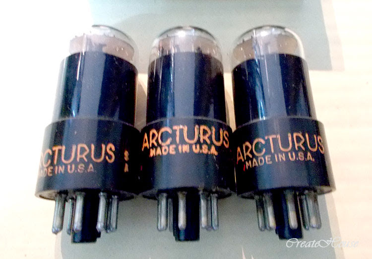

  ทำไมด้อง DAV  ก็เพราะว่ามีหลอดให้เลือกเล่นเยอะ สนนราคายังพอจับต้องได้ หลอด nos ก็พอมีให้เลือกใช้อีกเยอะครับ
  อันนี้เป็นกลุ่มหลอด Ref. ที่มีสไตล์เสียงที่แตกต่างกัน
  ส่วน Sylvania bad boy ใช้เป็นตัวหลักในการใช้งานทั่วไป
