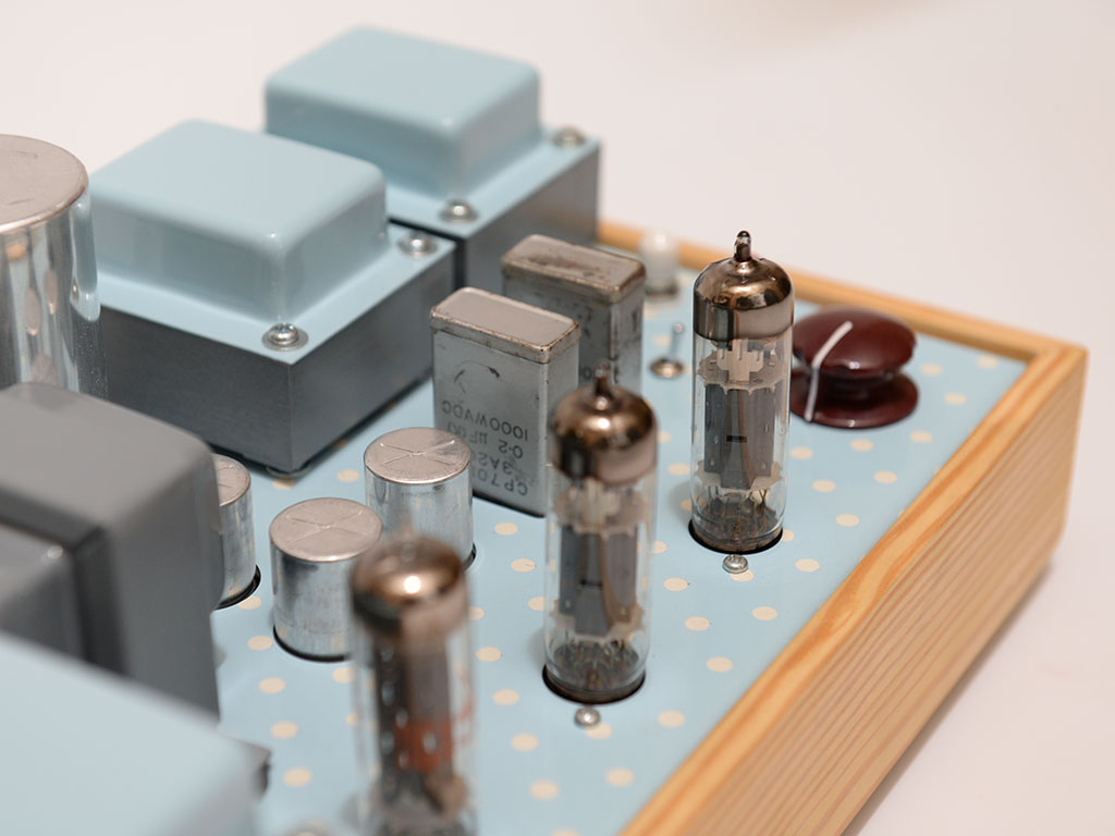

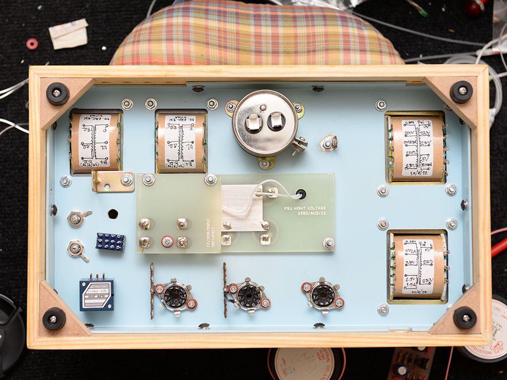

« ตอบกลับ #34 เมื่อ: 25 ตุลาคม 2017, 12:09:17 AM »
หงายเครื่องครับ
หน้าตรง
เอียงข้าง
ด้านหลัง
Oil Filled Capacitor ครับ เป็นของ Marcon ตัวมันเหลี่ยมสวยดีครับ เอามาทำ Coupling ใช้ค่า 0.2uF ครับ
Toggle Switch เลือกแหล่งสัญญาณเสียงครับ RCA JACK / BLUETOOTH ถ้าดันขี้น จะเป็น BLUETOOTH ไฟ LED สีส้มจะติดแบบกระพริบครับ จนเมื่อ PAIR กับอุปกรณ์สำเร็จจะติดนิ่งครับ

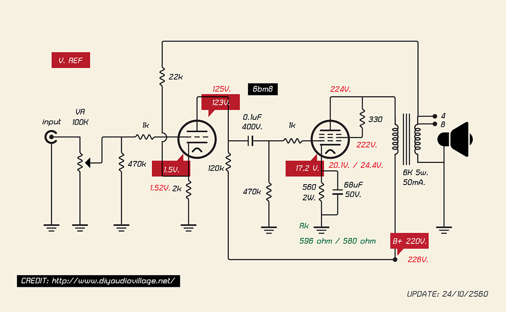

ถึงช่วงวัดไฟแล้วครับ
ภาคขยายเสียง
ตรง Pentode cathode ไฟสูงกว่า Reference ครับ และซ้ายขวาก็ได้ห่างกันมาก (20.1V. / 24.41V.) ผมลองวัดค่า R [560 ohm] ได้ที่ 596ohm และ 580ohm ตรงนี้ควรจะปรับยังไงดีครับ
ภาคจ่ายไฟ
ไฟสูงไป 6V. น่าจะโอเคนะครับ ไม่น่ามีประเด็นอะไร
เรื่องเสียงในเบื้องต้นเพิ่งเปิดได้ 5-6 ชม. โอเคดีครับ เงียบมากๆ ไม่มีฮัมเลย
  - ลองสลับหลอด ก่อนครับ วัดได้เท่าไร
  - หา R ที่เท่ากันมาใส่ วัดได้เท่าไร

 ดูจากองค์ประกอบแล้วในภาพรวมแล้ว น้าไปเน้น Rk CC ที่คาโทรด ผมแนะนำให้ใช้ R royal CF 2w จะได้ค่าที่ตรงกว่าและไม่ส่งผลกระทบต่อเสียงในปัจจุบันมากจนสามารถแยกแยะออกได้ครับ

เรื่องแรงดันไฟที่ Cathode นั้นเดี๋ยวผมลองแก้ไขตามที่แนะนำมานะครับ ขอบคุณมาก อุตส่าห์หา R Carbon C omp มา แพงกว่า Royal 10 เท่า แต่ใช้ไม่เวิร์ก  [yellow-lol]

วันนี้ฟังแล้วรู้สึกเสียงแตกนิดๆ เลยจับหงายวัดไฟครับ โดยรวมก็ดูปกติ แต่สะดุดตรง C Coupling ครับ มีแรงดันไฟออกมาหลอดซ้าย 1.7V. หลอดขวา 4.0V.
แบบนี้ถือว่าผิดปกติไหมครับ
