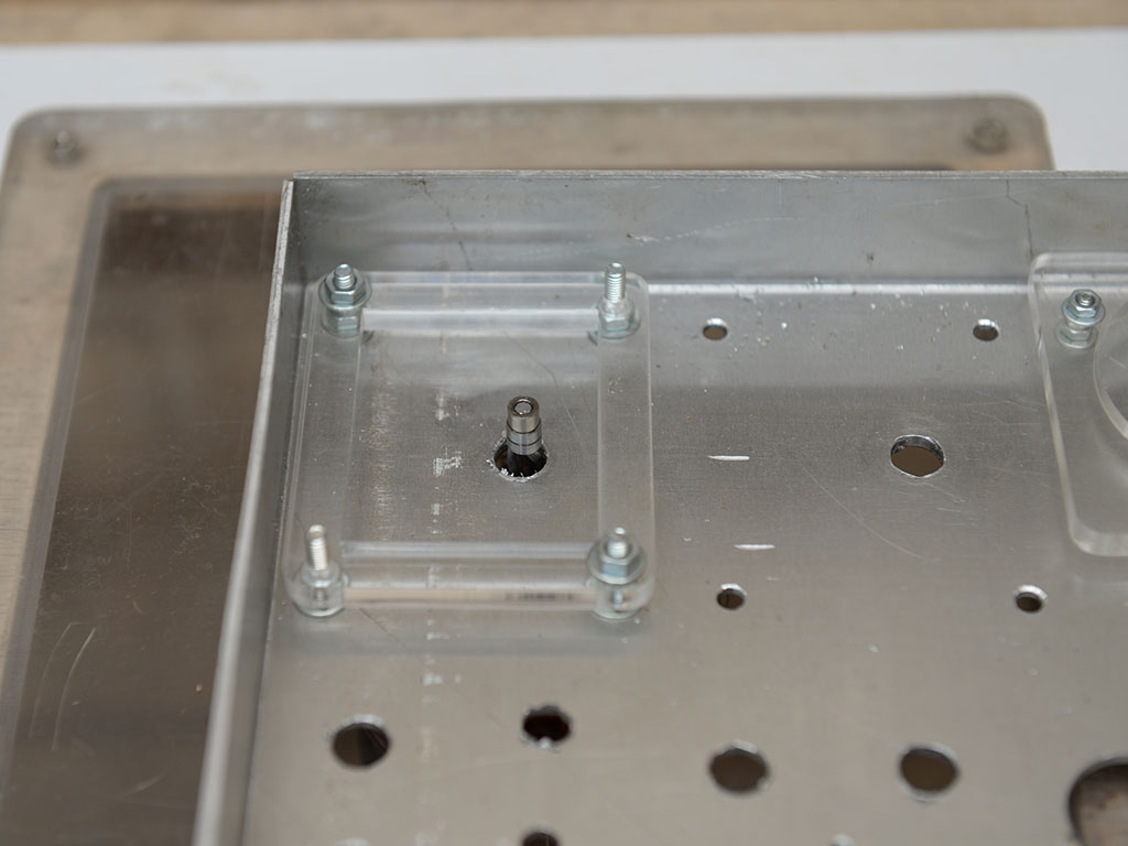

เมื่อเลย์เอาท์ลงตัวก็สั่งพับอลูมิเนียมและ print เลย์เอาท์ออกมามาร์คตำแหน่งเตรียมเจาะเลยครับ
ออฟไลน์ lipsneck
  • กระทู้: 222
Re: แอมป์จิ๋วๆ 6BM8/ECL82
« ตอบกลับ #28 เมื่อ: 24 ตุลาคม 2017, 11:14:34 PM »
เจาะนำครับ รู้สึกรูเยอะมากก  [frightened-12]
ออฟไลน์ lipsneck
  • กระทู้: 222
« ตอบกลับ #29 เมื่อ: 24 ตุลาคม 2017, 11:20:00 PM »
ขั้นตอนเจาะ-กัดอลูมิเนียมครับ ทำตามวิธีน้าเล็กเลย
