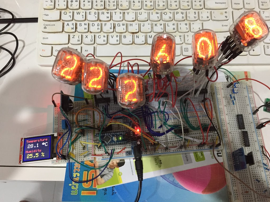

บังเอิญอยากทำ nixie clock เอง เอาพื้นฐานจาก digital clock ที่ผมทำเองมาต่อยอด คุยกับน้ารุ่งจะขอ PCB เฉพาะส่วน nixie clock ส่วนอื่นผมคงใช้ module ต่างๆ มีขายเยอะแยะเลย แต่ออกตัวก่อนครับว่าโครงการนี้น่าจะนานครับ ขอไปหาข้อมูลอีก แต่ขึ้นกระทู้เพื่อสั่ง PCB จากน้ารุ่งครับผม
ส่วนอุปกรณ์อื่นเดี๋ยวหาเวลาถ่ายรูปมาให้ครับ
นี่คือหน้าตา digital clock ผมครับ ต่อ wifi ได้ด้วย เพื่อดึงเวลาจาก NTP เพื่อ sync เวลาให้ได้มาตรฐานโลก  [yellow-lol] ไม่อยากโม้ แต่อ่านอุณหภูมิมั่วมากครับ อย่าดูข้างหลังนะครับ สายไฟเพียบ

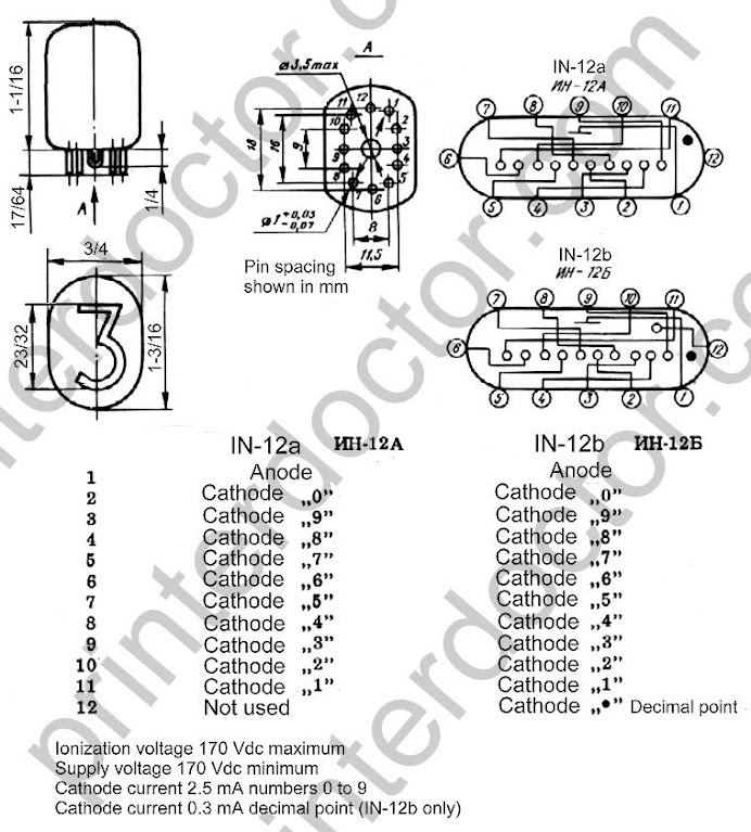

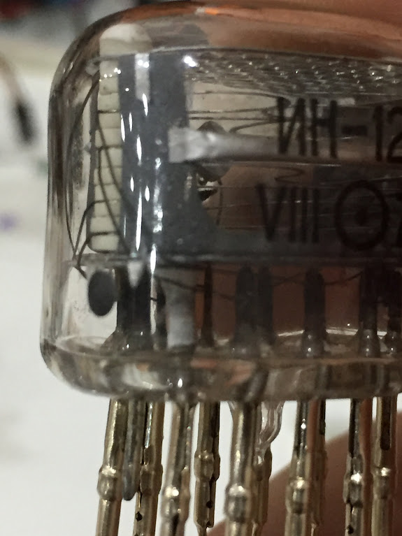

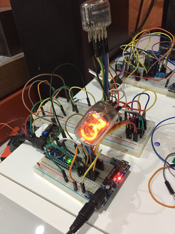

กว่าจะรู้ว่าขาไหน anode เดาไปเรื่อย เพิ่งสังเกตว่ามันต่างกับชาวบ้าน
Re: Nixie clock (in-12A) กับ arduino
« ตอบกลับ #4 เมื่อ: 06 ธันวาคม 2017, 11:45:44 PM »
ต่อแบบกระสือแล้วงงมากครับ ทำไมไม่ได้ตามโปรแกรม สายไฟหลวมมั่งหลุดมั่งปวดหัวครับ สั่ง PCB ดีกว่า
เนื่องจากผมจะต่อกับ aduino nano ขาน้อยเลยต้องอาศัย shift register 74HC595
« ตอบกลับ #5 เมื่อ: 07 ธันวาคม 2017, 01:49:14 AM »

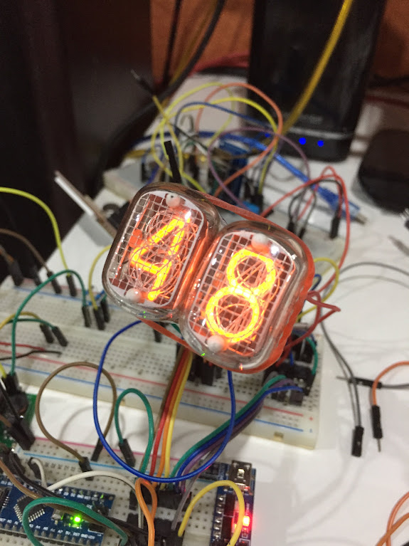

ปัญหากวนใจเล็กน้อย สายไฟมีปัญหา กว่าจะเจอว่าอยู่ไหนแทบตาย เป็นแค่สายกราวด์ไฟสูงเส้นเดียว  [chick-confuse]
แต่ตัวเลขก็ไม่ครบ IC k155ID เสียป่าวไม่รู้
« แก้ไขครั้งสุดท้าย: 09 ธันวาคม 2017, 09:51:43 PM โดย mybestboss »

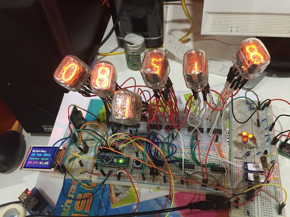

รายงานความคืบหน้าครับ แสดงผลได้แล้ว อ่าน RTC DS3231 ได้แล้ว

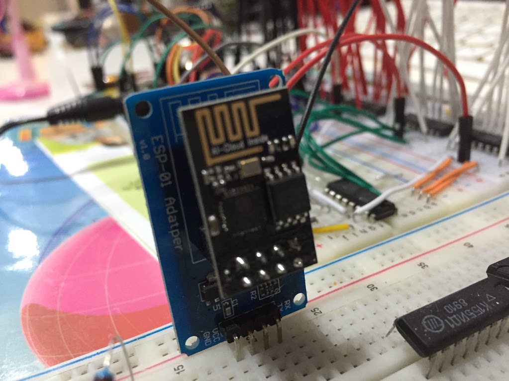

เหลืออ่าน temperature จาก DHT12 แสดงผลผ่าน TFT LCD 2.4" กับ ESP8266 แต่คงมีรายการตัดเพราะเมมคงไม่พอ
ปล. พวกนี้ผมไม่ได้เรียนมา เพราะฉะนั้นส่วนโปรแกรมผมก็ลอกๆเขามา ดัดแปลงต่อ

เหลือโมดูลเดียวแล้วครับ
งานยากสุดคือตัวนี้ เข้าใจยากครับ  [chick-confuse] เมมยังเหลือ 50%น่าจะรอด
« ตอบกลับ #16 เมื่อ: 10 มกราคม 2018, 10:26:10 PM »
ใครจะขอ code ตอนนี้ก็ขอได้นะครับ พอเพียงสำหรับใช้งานบ้างแล้ว เอาไปแกะเอาต่อ ง่ายนิดเดียว

มีปัญหาเรื่อง power supply ต้องแก้อีกเยอะ
IC driver ก็พังอีกตัว ทำไมพังง่ายจัง
« แก้ไขครั้งสุดท้าย: 18 มกราคม 2018, 09:19:44 PM โดย mybestboss »
« ตอบกลับ #20 เมื่อ: 18 มกราคม 2018, 09:54:27 PM »
Power supply ไฟสูงจ่ายให้หลอดเท่าไรครับ
« ตอบกลับ #21 เมื่อ: 18 มกราคม 2018, 10:13:18 PM »
 หมอลืมอ่านเอกสารกำกับก่อนใช้มังครับ   ผมใช้มาน่าจะเลยสามปีแล้วสองเครื่อง 12 ตัวยังไม่มีพังเลยซักตัวนา  [smiling-tongue]
« ตอบกลับ #22 เมื่อ: 19 มกราคม 2018, 06:19:52 AM »
IC พังผมไม่แน่ใจเพราะไร ไฟสูงผมปรับไว้แค่ 134 V
ที่ว่าพังเพราะตัวเลขมันซ้อนกัน 2ตัว มี เลข 7 โผล่มาตลอดเวลา
ส่วนว่าปัญหา PS เรื่อง ไฟไม่พอจ่าย ESP8266 ครับ โดน TFT lcd กินไปเยอะ

แก้ปัญหาแหล่งจ่ายไฟ 3.3V กับ 5V ได้แล้วใช้ module ต่างๆครบ เหลือแต่เขียนโปรแกรมให้เสร็จ

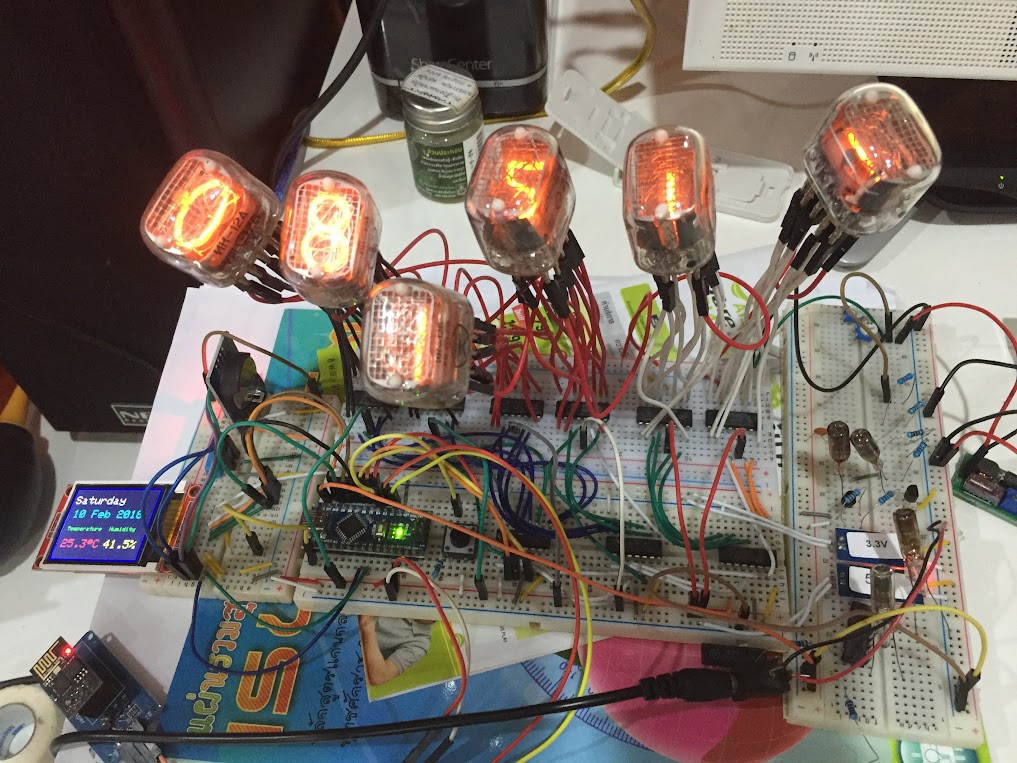

« ตอบกลับ #26 เมื่อ: 10 กุมภาพันธ์ 2018, 08:45:25 AM »
ต้นแบบและโปรแกรมเสร็จแล้ว จะหาเวลาวาดการต่ออุปกรณ์ก่อนครับ
