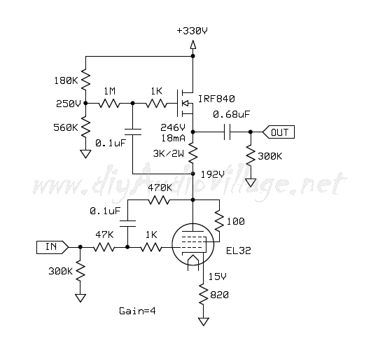

หลังจากโดนเจ้าสำนักกระตุ้นมาหลายดอก ก็รู้สึกสำนึกเลยของทำปรีที่จะเป็นตำนานเวบนี้ครับ
วงจรครับ ไม่รู้ใช่ป่าว

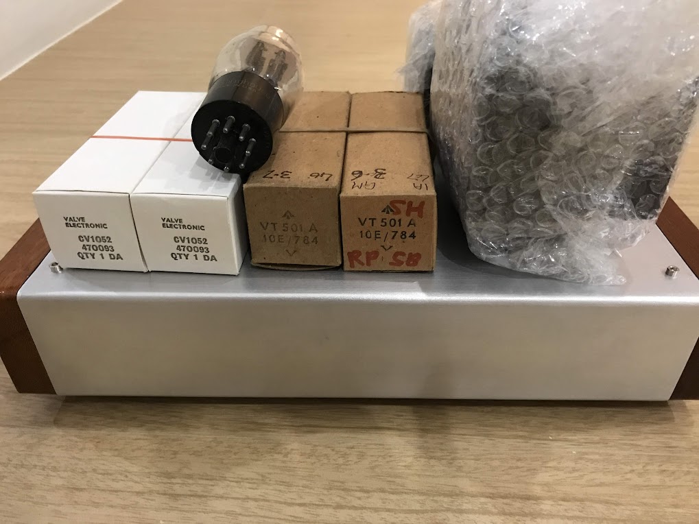

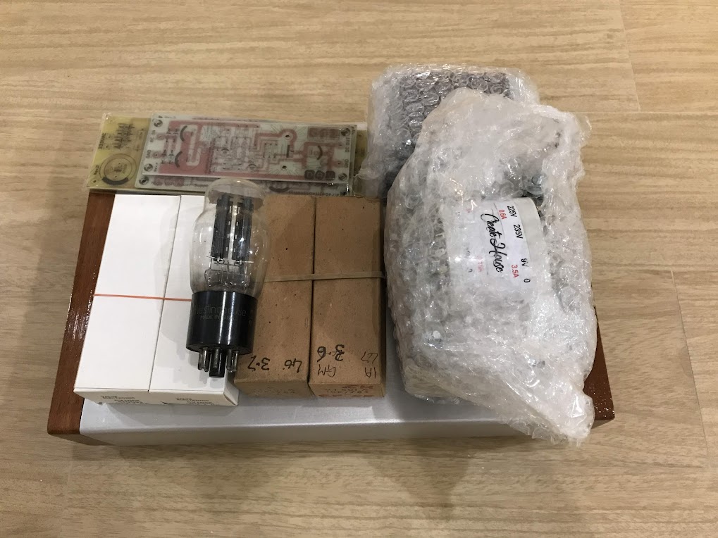

อุปกรณ์ที่มี VT501 เอามาวางประดับเฉย ว่าแต่เสียงหลอดไหนดีกว่าครับ
หลอด rectifier ใช้ 5y4 ที่ได้มาจากไหนไม่รู้

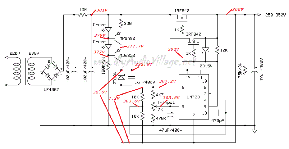

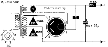

ว่าจะใช้หลอดเรียงกระแส 5y4 ต่อ C ต่อโช็ค
แล้วเขาวงจร regulate ไฟสูง

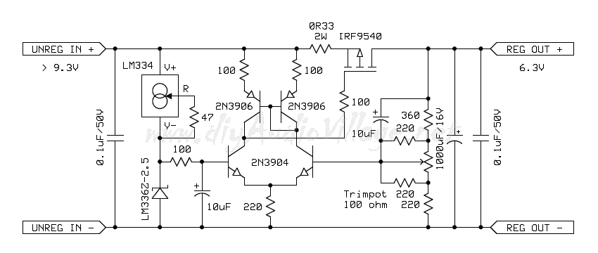

จุดไส้หลอด EL32 ด้วย DC

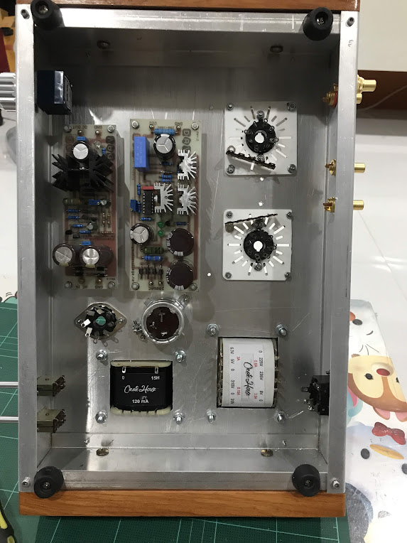

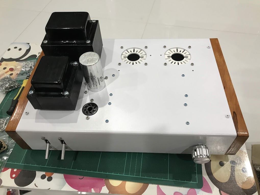

สีน้อยเวลาน้อย เอาแค่นี้พอครับ กรุณาอย่าซูม 555 จะเดินสายไงเดี๋ยวมาลงภาพให้ครับ
ลงอุปกรณ์แบบนี้ไปก่อนเดี๋ยวคงมีปรับปรุง รอต่อไปเดือนหน้า ได้เวลาเดินทางอีกแล้ว
