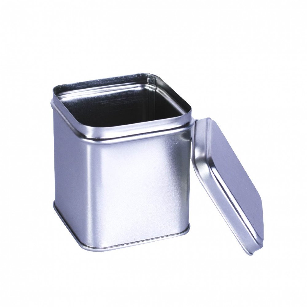

   ตัวหลังลูกเล็กจะเป็นแบบเปือยครับ แนะนำให้หากระป๋องสวยๆมาครอบที่นี่มีครับ
https://www.wawapack.com/metal-packaging/teacan
