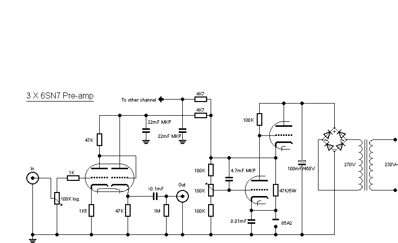

อยากทำปรีสักตัว ใช้หลอด 6SN7 เพื่อนๆมีวงจรที่เสียงดีดีแนะนำบ้างไหมครับ

« ตอบกลับ #15 เมื่อ: 07 กรกฎาคม 2011, 07:36:05 PM »
ลองดูครับพี่ Blue velvet
Re: อยากทำปรีสักตัวครับ
« ตอบกลับ #16 เมื่อ: 07 กรกฎาคม 2011, 07:39:36 PM »
no C direct coupling
« ตอบกลับ #17 เมื่อ: 07 กรกฎาคม 2011, 07:44:47 PM »
6sn7 3 stage
