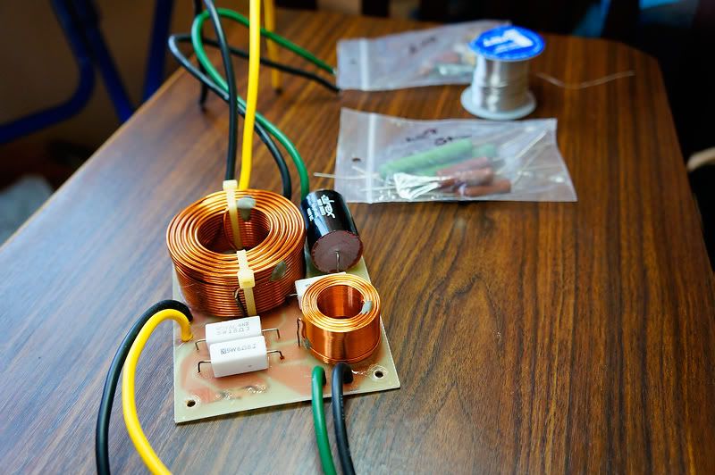

           [gr_in]  เพิ่งสังเกตุเมื่อคืนว่า ชองผมเองขดลวดเบส ใส่ไว้ตั้ง 1.5 mH ตัวจริงแค่ 0.85 mH เองอ่ะ ฟังมาตั้งนาน(ลืมไป)สงสัยเหมือนกันทำไมเบสเยอะขนาดนี้ สะใจคนติดเบสจริงๆ ดูหนังโอเชเลย แต่ฟังเพลงเบสมากไปหน่อย ขอบคุณท่านที่เอาตัวจริงมาให้ดูครับ มีลวด 1 mH อยู่แล้วว่างๆค่อยลองเปลี่ยนดูบ้าง
Re: Passive Crossover Network LS622
« ตอบกลับ #105 เมื่อ: 02 ธันวาคม 2011, 10:20:59 PM »
ขด 1.5mH สำรหรับ ตู้ปิดเน้น mid bass ครับ   [gr_in]

« ตอบกลับ #112 เมื่อ: 12 ธันวาคม 2011, 07:28:23 PM »
วันนี้แวะไปบ้านมาแป๊บนึง...เลยขอรื้อมาทำมั่ง แต่ยังไม่เสร็จเลย...ได้เท่านี้เอง... [entreat-raccoon]
ตู้นี้ซื้อชุดสำเร็จจาก Magnet เลย...หมื่นกว่่าบาท ประมาณ ก.พ.2538 ....
