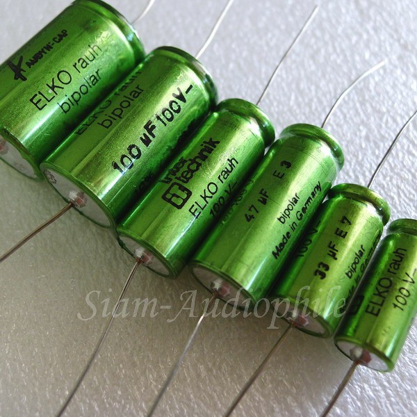

« ตอบกลับ #72 เมื่อ: 08 กรกฎาคม 2016, 12:16:50 AM »
 เห็นแล้วปลดออกแล้วหาแบบหางหนูมาใช้ดีกว่าครับ  ของ E cap 100 ของ mundorf ก็ไม่แพงนะครับ  เอาแค่ 100uF ก็พอครับ ตัวแค่ร้อยกว่าบาทนิดๆ
หรือ Audyn  ELKO Rauh 150uf 100v DC
