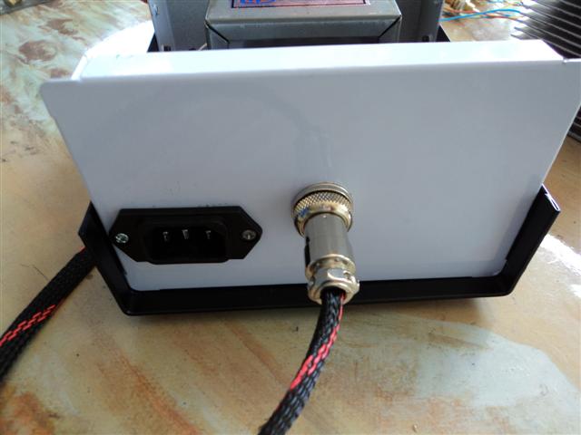

พี่ณรงค์ขอดูรูป แจ๊คเสี่ยบไฟทั้งตัวผู้-เมีย แบบเต็มๆหน่อยครับ จะไปหาซื้อ
Re: ลองเล่น BTL Mode กับ LM1875, TDA2030, TDA2050
« ตอบกลับ #58 เมื่อ: 11 ตุลาคม 2012, 09:42:26 PM »
เสียบเข้าชุดกันเป็นแบบนี้
บ้านหม้อมีขายเยอะเลย
