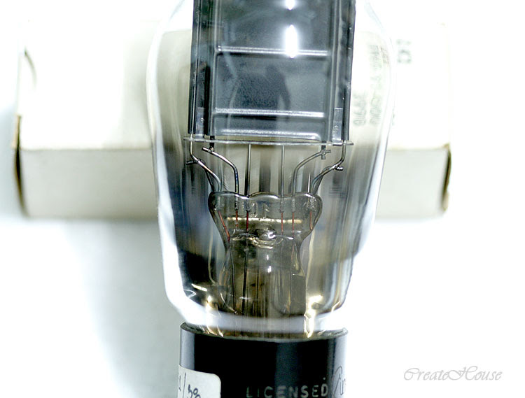

ขอบคุณล่วงหน้าครับ
 สภาพนี้เป็นรางบอกบอกได้เลาๆครับว่าหลอดเริ่มมีอากาศเข้าแล้วแบเรี่ยมที่เข้มๆเริ่มบางลางเลือน และ ถ้ามีสีขาวขึ้นขอบนั่นสื่อให้รู้ว่าอยู่ในช่วงสุดท้ายท้าย
แบเรี่ยมด้านในเริ่มเหลืองเบลอ (เหมือนกับปรอทที่เสื่อมสภาพจะสีออกเหลือง ไม่ใช่สีเหลืองจากความร้อน หรือ รอยไหม้)  ภาพไม่ค่อยชัดคนทำรูปลืมปรับให้ ให้สว่างมากไปหน่อยเลยมองเห็นไม่ค่อยชัดเจน
เดี๋ยวให้ดูเทียบอีกรูปจากมือถือละกันน่าจะเห็นได้ชัดเจนกว่า  ขวาดีซ้ายเน่า

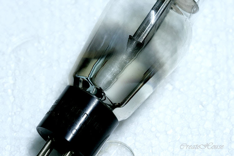

แบเรี่ยมมีขอบขาวๆ แสดงว่าเริ่มรั่วแล้วใช่ไหมครับ
สภาพผ่านการใช้งาน เอาขึ้น test ไฟดู บางหลอดยังใช้ได้อีกนานนนน  [chick-headphone]
         Tip and Trick *ถ้าเป็นหลอดขาเข็มพวก AX AU AT ถ้าเห็นว่า getter เริ่มเหลือน้อยลง จางลง เนื่องจากอากาศเข้า และอายุการใช้งาน นักเลงหลอดรุ่นเก่าๆ จะใช้ น้ำยาทาเล็บค่อยบรรจงแต้มรอบๆ ขาหลอดกะแก้วไว้ครับ รับรองหยุดการรั่วของอากาศที่จะซึมเข้าไป และใช้ต่อได้อีกนาน เผลอๆ คนฟังเจ้าของเครื่องจะไปก่อนหลอดซะอีก... [yellow-lol]
  นับถอยหลังได้เลยครับสภาพนี้  หลอดยังวัดขึ้นอยู่หรือเปล่าครับ เดี๋ยวจะมาคุยต่อขอเคลียงานก่อนครับ
