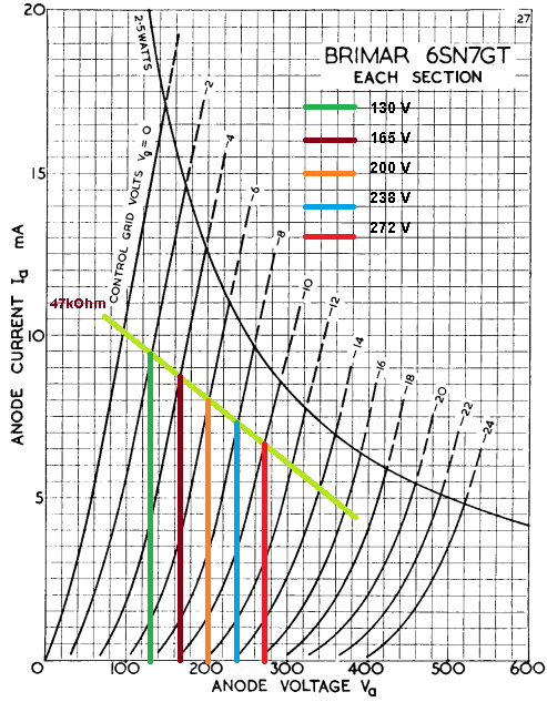

ส่งการบ้านโหลดไลน์ ที่ 47kOhm ครับ
ลองเปลี่ยนใช้ Load line ที่ 47kOhm
Vg = -6V
Va = 200V (V plate จะใช้  Va เป็นสัญลักษณ์)
Ia =  8mA (กระแสที่ไหลผ่านหลอด ใช้ Ia เป็นสัญลักษณ์)
RL = 47Kohm (RL เป็นสัญลักษณ์ของ R plate load)
B+ = 576V (บางครั้ง B+ ใช้ตัวย่อ HT มาจาก High Tension)
ฺB+ คิดมาจาก = (8mA * 47000 Ohm)/1000 + 200(Plate Voltage) = 576 V
วาดเส้น loadline 47K ohm โดยเมื่อ voltage เปลี่ยนไป 40V เราสามารถหากระแสที่เปลี่ยนแปลงได้จาก
Ia = Va diff/RL
Ia = 40V / 47Kohm      0.00085106
Ia = 0.000851 ประมาณ 0.8mA
Va ที่จุด A, B, C และ D               =       165          130       238       272
โวลต์ต่างกัน ที่จุด A, B, C และ D   =    165-200   130-200   238-200   272-200
โดยมีการกำหนดโวลต์ที่กริด Grid V  =        2                4            -2         -4
Gain = Vout(plate) / Vin(grid)  =     -17.5         -17.5         -19           -18

« ตอบกลับ #266 เมื่อ: 02 มิถุนายน 2017, 09:58:24 AM »
ทั้งคุณ akradech และคุณ atriam ทำได้ดีทั้งคู่ครับ  [huge-thumbs-up]
