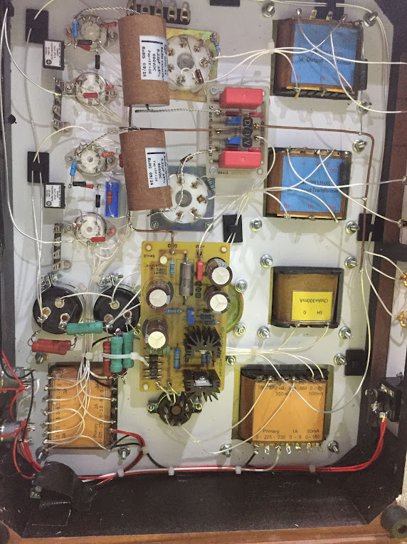

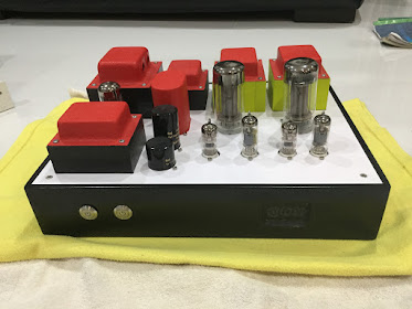

     ฟังบนแท่นทดสอบมันไม่สะใจ เลยต้องจับมาลงแท่นซะ ครับ

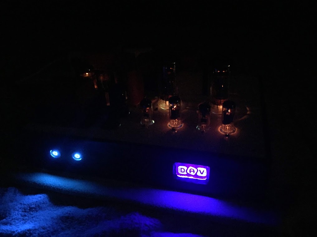

แสงมาก่อนเสียง
 [frightened-12]  หลอดใหญ่เกือบเท่า O/p เลยนะครับ

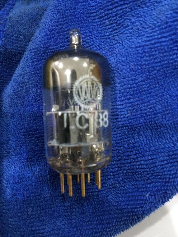

  ยังไม่จบนะครับ  หลอดที่อยู่ในมือเกนขยายอ่อน และ ไม่เท่ากัน  ส่วนที่เก็บมาก่อนหน้าก็ดันส่งกับบ้านไปซะหมดแล้ว พรุ่งนี้จะมีมาให้ทดสอบอีก 4 หลอดเป็นของ siemens คงไม่โชคร้ายรอบสองนะครับ ถ้ามันแย่ก็คงต้องกลับไปเอาหลอดที่บ้านมาทดสอบดู ซึ่งเคยต่อใช้งานแล้วไม่มีปัญหาครับ

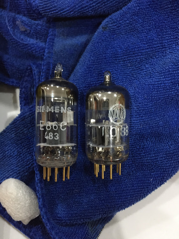

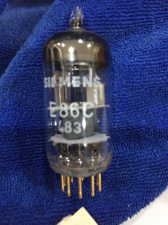

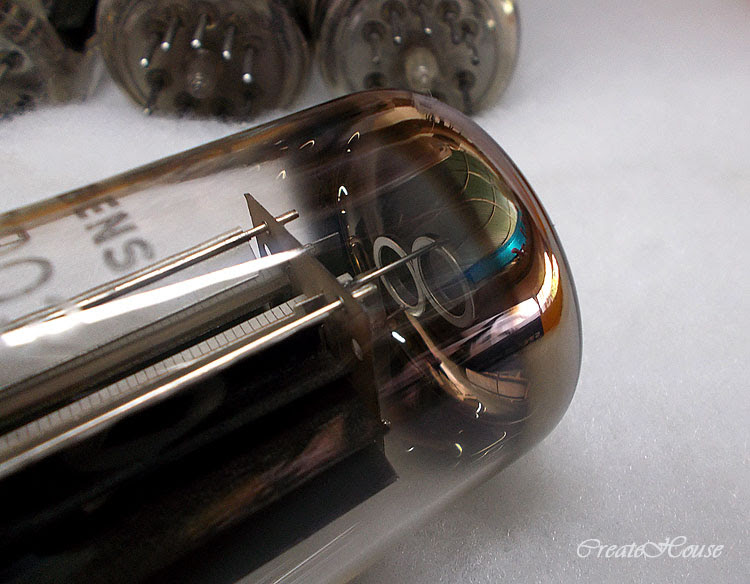

 มาแล้วสภาพสดมาก เพลทไม่มีคราบเขม่าเลย และ เป็นเพลทดำ จริงๆ โครงสร้างภายในยังขาวไม่มีคราบเขม่าจับ คงใช้ได้ซะทีนะ

 ครับไฟสูงกว่านิดหน่อย แต่กำลังมากกว่า เสียงดีนะ เพราะวันก่อนรันแค่ 50 mA. ก็ฉายแววออกมาดีแล้วครับ  หลอดสวยครับชุดนี้ที่เหลือก็ต้องลองดูว่าผ่านเกณฑ์การทดสอบหรือเปล่า
Re: RS1003/F3a Single end
« ตอบกลับ #25 เมื่อ: 25 กันยายน 2017, 12:21:27 PM »
double halo getter ครับสำหรับ siemens ต่างจาก Telefunken ที่ใช้ single halo getter
« ตอบกลับ #26 เมื่อ: 25 กันยายน 2017, 12:24:11 PM »

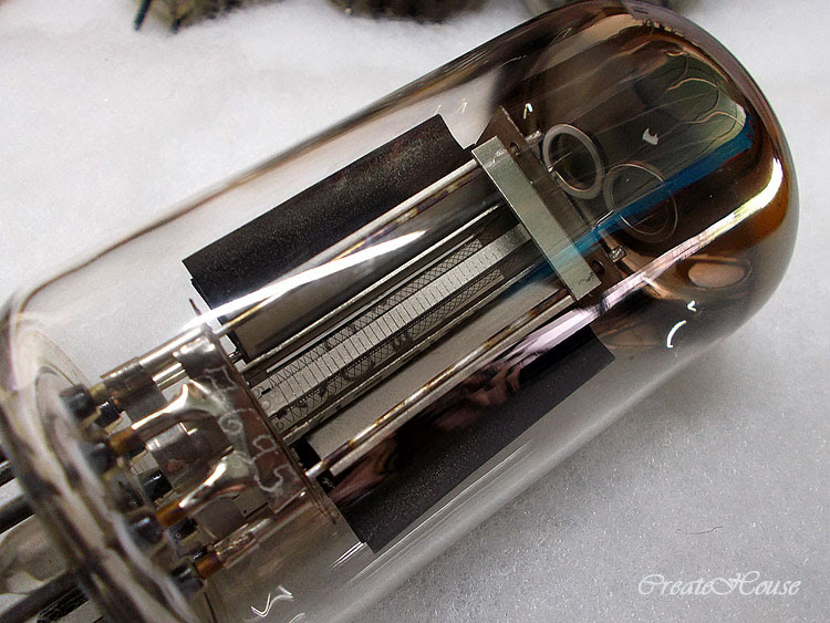

 เพลทยังสอาดไร้ซึ่งคราบเขม่าเกาะ น่าจะใช้น้อย จนถึงอาจจะไม่เคยใช้งานเลย เพราะขาไม่มีร่องรอยของการเสียบใช้งานเลย ซ๊อกเก็ต siemens ขาแน่นมากแค่เสียบก็ทิ้งร่องรอยแล้ว แต่นี่ไม่มีรอยการโดนเสียบ  ซึ่งแตกต่างจาก Telefunken ที่รายละเอียดแจ้งมาว่า nos แต่คราบเขม่าเขอระเลย

ตรงนี้ก็จะเป็นอีกหนึ่งจุดสังเกตว่าหลอดผ่านการใช้งานมามากน้อยขนาดไหน โดนเฉพาะหลอด เพนโทรด จะสังเกตได้ง่ายมากครับ เพราะหลอดกลุ่มนี้มีความร้อนค่อนข้างสูง โลหะมันวาวจะเปลี่ยนสีเมื่อได้ความร้อนเป็นสีน้ำเงินคราม จนถึงน้ำตาลถ้าผ่านการใช้งานมาหนัก ซึ่งตรงตำแหน่งนี้ไม่พบในหลอดชุดนี้เลย แตกต่างจากหลอด Telefunken ที่ีมีคราบเขม่าเกาะเพียบจนเป็นสีเทาเข้ม
