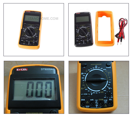

แล้วมันควรจะเป็นกี่โวล์ทครับผม เป็น VDC ใช่ปล่าวครับ มิเตอร์แบบเข็มใช้ได้มั้ย (มีมิเตอร์แต่ใช้ไม่เป็น เอาไว้วัดหลอดไฟรถ/บ้านว่ามันขาดหรือปล่าว) แล้วปรับตรงลูกศรชี้ใช่มั้ยครับ (รู้อะไรมั่งเนี่ยเรา) เดี๋ยวเสาร์อาทิตย์นี้จะได้ลองซักกะหน่อย แล้วจะมารายงานครับ

การวัดไฟ หากใช้มิเตอร์เข็มวัดจะไม่ละเอียด ต้องเป็น Digital เที่ยงตรงกว่า
แรงดันไฟที่ตกคล่อม R 1 โอมห์ ทั้ง 4 ตัว ไม่ถึง 1VDC จะขึ้น-ลง อยู่กับการปรับ Bias
ก่อนอื่นไปหาเครื่องวัด Digital ไว้ก่อนเลย เพราะเราต้องการที่ละเอียดแม้จะเป็นจุดทศนิยมครับ
แบบนี้ใช่มั้ยอาจารย์อัล
ไม่ถึง 1VDC แล้วค่ากลางๆ มันควรจะเป็นกี่ VDC ดีครับ เอาสายดำ/แดง จิ้มตรงไหนบ้าง (แฮะๆ โง่ฟากอนุบาลอีก)
