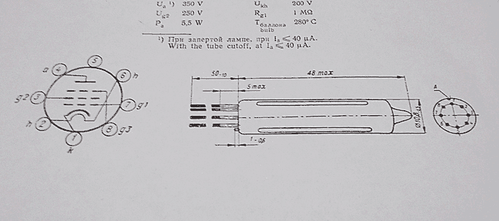

แบบผิดน้ารุ่ง ลายที่ถูกต้องใช้ของหลอด 6p30b ครับ ขามันจะไม่ตรงกัน เดี๋ยวลงให้ครับ

  เบอร์หลอดน่ะเป็น 6p30B-R  แต่มันต่อตามดาต้าไม่ได้ครับเพราะไม่มีขา 5 ผมเลยต้องต่อแบบหลอด 6p30B  ซึ่งก็ใช้งานได้ปกติ ตอนสั่งหลอดต้องเช็คให้ดีอีกไม่งั้นเดี๋ยวงานเข้าล่ะหัวหงอกอีกบานเลย  หลอดนี้มีเพลทเดียวครับ พูดง่ายคือเป็นหลอด 6p30b นั่นแหละแต่ทำไมมันถึงสกรีน 6p30b-R ก็ไม่รู้
 [yellow-lol] หลอดอ้วนเท่ากัน 10mm ใช่ไหมครับ  [smile-11]
คงไม่เท่าแล้วดูจากรูปขนาดเท่า 6p30b-R  คือ 15mm  [smile-11]

 ขนาดหลอดเท่ากันครับ ก็อย่างที่บอก บนหลอดสกรีน B-R  แต่ไม่มีขา 5 จบเลย
