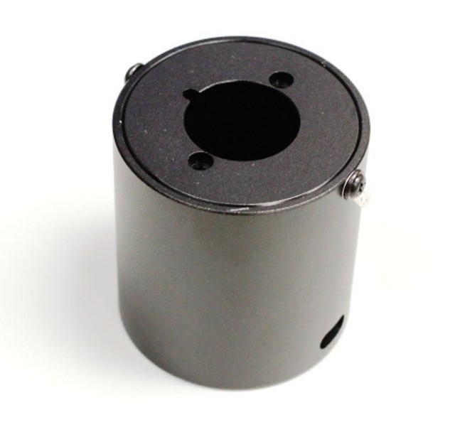

อาการของน้า chiko เหมือนผมเลยครับ
แก้ได้ยังครับผมยังไม่เคยลองกับ Solid เลย  [chick3]
ผมลดไฟสูงลงมาครับที่ 260-264 โวล ครับ แต่ตอนนี้เปลื่ยน วอลลุมเป็น 24สเตป มีฮัมเบาๆแร้ว [chick-confuse]
หรือว่า วอลลุ่มเเบบ 24 สเตป ต้องหา case ใส่ด้วย
มีขายด้วยนะครับ  [chick-clap]
http://www.ebay.com/itm/Black-Aluminum-CNC-Potentiometer-Shield-for-23-24-Step-Volume-Control-/321812012644?hash=item4aed7d9e64
