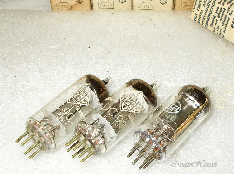

  3A5  RCA silver chrome plate  โครงสร้างเพลทจะใหญ่กว่า  DC90 ครับ
« ตอบกลับ #257 เมื่อ: 26 มกราคม 2017, 05:06:01 PM »
  3A5 ซึ่งเป็นหลอด double triode common cathode DHT เพลทจะใหญ่และ หนากว่า DC90 ซึ่งเป็น single triode  DHT  ซึ่งการต่อใช้งานเราจะต่อแบบขนานเพลทซึ่งให้เสียงที่แตกต่างออกไป ต้องลองเพิ่มประสพการณ์ดูครับ

  3A5 ถูกกว่าเยอะเลยครับ  แต่ทั้งสองเบอร์ ผมซื้อไว้นานแล้วอย่าง DC90 น่าจะสิบปีแล้วตอนนี้กล่องเปื่อยหมดแล้วครับ
