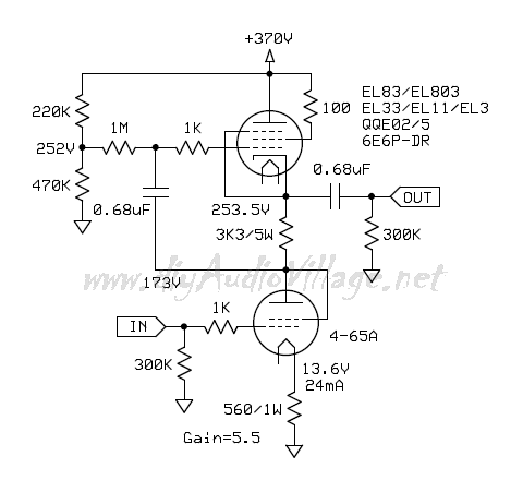

  4-65A Mu Follower

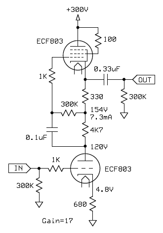

« ตอบกลับ #377 เมื่อ: 14 มิถุนายน 2015, 08:32:44 AM »

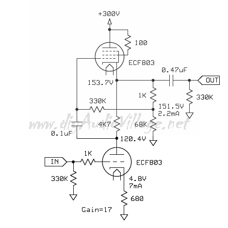

วงจร ECF803 Mu-Follower ครับ

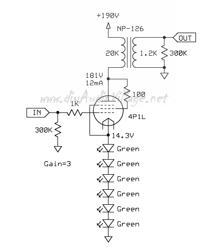

วงจรปรี 4P1L ใช้ Tango NP-126 ครับ

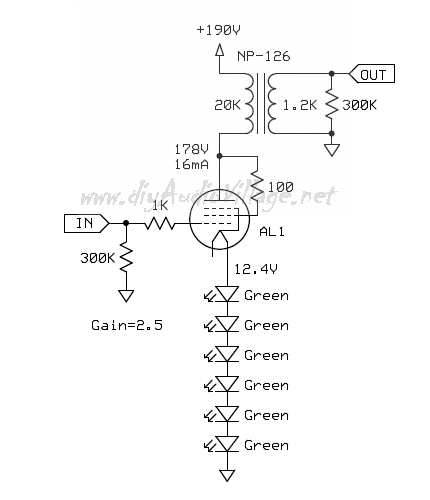

« ตอบกลับ #379 เมื่อ: 03 สิงหาคม 2015, 11:53:18 AM »
วงจรปรี AL1 ใช้ Tango NP-126 ครับ

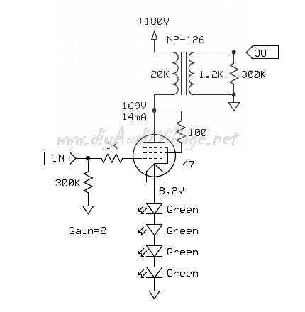

วงจรปรี 47 ใช้ Tango NP-126 ครับ

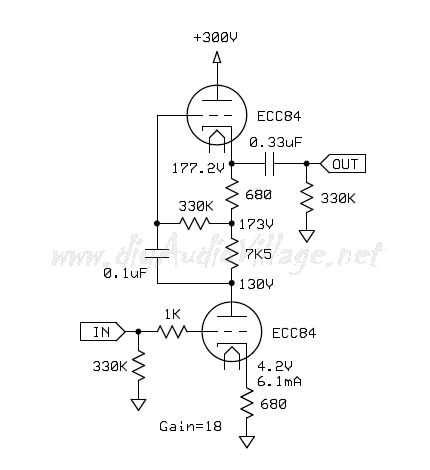

วงจร ecc84 mu-follower ครับ

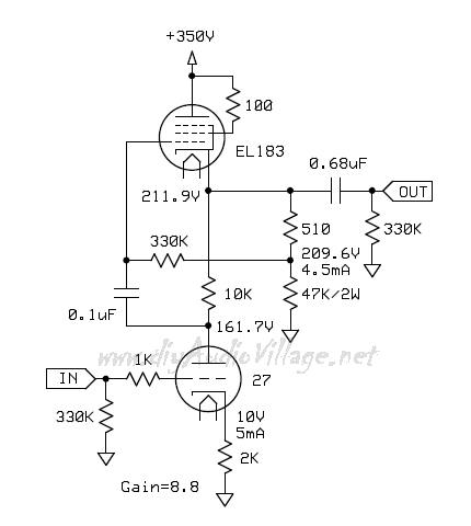

« ตอบกลับ #383 เมื่อ: 11 พฤศจิกายน 2015, 02:15:12 PM »

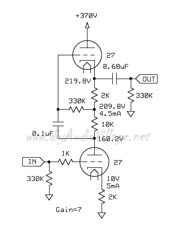

Type 27 Mu-follower
 6E5P/27
« แก้ไขครั้งสุดท้าย: 17 กุมภาพันธ์ 2019, 06:07:24 PM โดย CreÃte_Lek ♫ »
Re: รวมวงจรปรีแอมป์
« ตอบกลับ #384 เมื่อ: 11 พฤศจิกายน 2015, 02:15:51 PM »
EL802/27 Mu-follower
« แก้ไขครั้งสุดท้าย: 17 กุมภาพันธ์ 2019, 06:07:57 PM โดย CreÃte_Lek ♫ »
Re: รวมวงจรปรีแอมป์
« ตอบกลับ #385 เมื่อ: 11 พฤศจิกายน 2015, 02:16:35 PM »
EL183/27 Mu-follower
« แก้ไขครั้งสุดท้าย: 17 กุมภาพันธ์ 2019, 06:08:17 PM โดย CreÃte_Lek ♫ »
