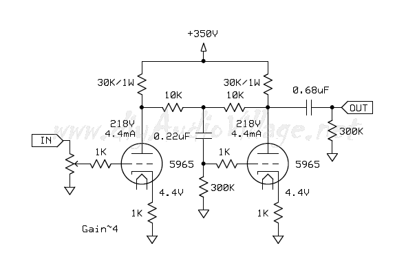

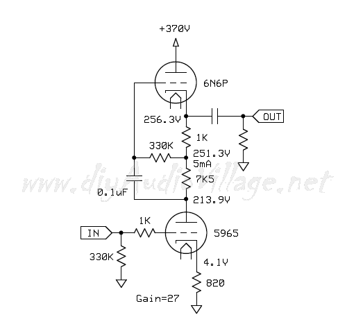

5965 mu-follower
Re: รวมวงจรปรีแอมป์
« ตอบกลับ #585 เมื่อ: 10 มีนาคม 2019, 03:34:55 PM »
5965 partial feedback

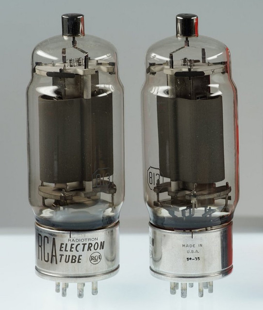

วงจร 6n1p-ev mu-follower ครับ
น่าเอาไปลองขับ 813 ดู
มีหลอดเบอร์นี้อยู่พอดีเลย
Re: รวมวงจรปรีแอมป์
« ตอบกลับ #587 เมื่อ: 11 มีนาคม 2019, 03:46:35 PM »
    ทำไปแล้วไม่ใช่รึท่านประธาน  เป็นหลอดที่เก็บในไม่กี่เบอร์ที่ผมยังไม่เคยฟังเสียงมันเลยครับเบอร์นี้
ออฟไลน์ RAMBAA
  • สมาคมผู้นิยมจุกแห่งชาติ (สจช.)
  • กระทู้: 364
Re: รวมวงจรปรีแอมป์
« ตอบกลับ #588 เมื่อ: 12 มีนาคม 2019, 10:59:25 AM »
โห หลอดสวยจัง [yemo28]
ใช่ครับพี่   ผมทำมาแล้วและตอนนี้พยายามปรับปรุงให้มันถูกหูตัวเองมากที่สุด
ครั้งแรก 6SN7+813 เบสบวม ๆ รื้อเปลี่ยนภาคหน้า
ครั้งที่สอง 6J5+EL34+813 เสียงแข็ง ๆ แห้ง ๆ ไม่มีความเป็นหลอด
ครั้งที่สาม 12GN7+813 เสียงมีน้ำมีนวนขึ้น แต่ยังอั้น ๆ เหมือนไปไม่สุดครับ
 เลยอยากลอง แบบ mu-follower ดูครับ
ผมเคยทำตามวงจรพี ECF82,ECF80 มาขับพวก หลอดตลาด
EL34,6L6 เสียงมันใช่เลยครับ
หลอดใหญ่ผมมีแค่สองเบอร์ คือ 813 กับ GM70 ครับ
นอกนั้นเป็นพวกหลอดหัวจุก เล็ก ๆ

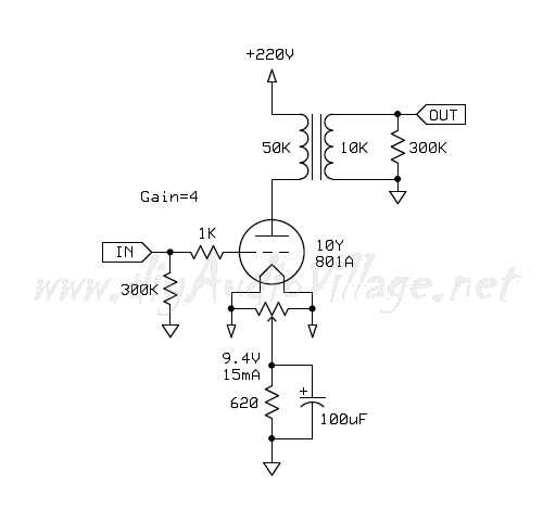

10Y/801A  interstage

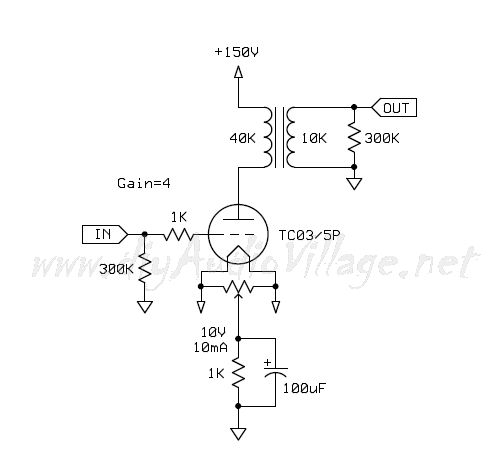

TC03/5P  interstage
