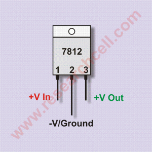

พี่กอฮอร์ครับ...อยากปรับไฟจุดไส้หลอดให้ใช้ 12V ได้ด้วยครับ...เพราะ 12SN7 ราคาย่อมเยาว์กว่า 6SN7 ครับผม...ฝากพี่ไว้พิจารณาด้วยครับ...ถ้าไม่ตรงคอนเซ็ปไม่เป็นไรครับ...ขอบคุณมากครับ.... [res]
ไม่ต้องปรับแก้ไขอะไรเลย เพียงแค่พันหม้อไฟ 9v. และเปลี่ยนไปใช้ IC เบอร์ 7812 แทน 7806
ก็จะได้ไฟ 12v. จุดไส้หลอด 12SN7 ครับ
หม้อไฟ 9 v น่าจะได้ต่ำกว่านะครับพี่ อย่างน้อยต้อง 10 v เพราะ volt drop ที่ ไอซีเรคกลูเลทด้วย
10 - 12 v. กำลังสวยครับ
