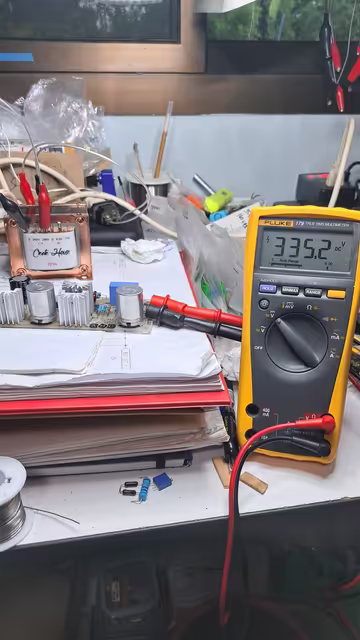

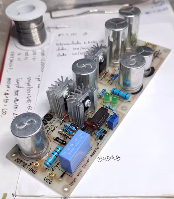

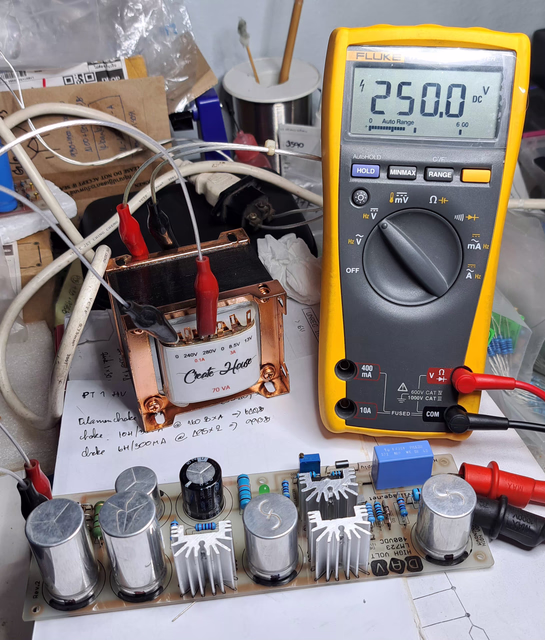

« ตอบกลับ #205 เมื่อ: 06 ตุลาคม 2026, 11:46:58 PM »
 High Voltage Series Regulator adj. 250-350Vdc
