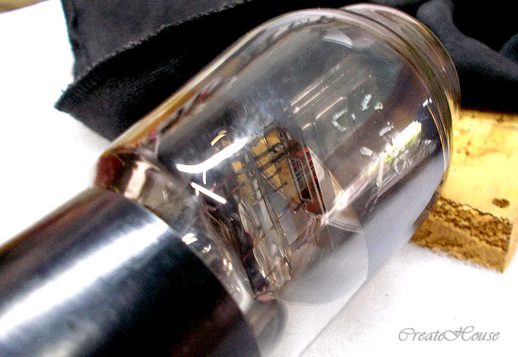

เอาที่สบายใจครับ  [chick3]  ผมก็จะจัดเต็มกับสองหลอดนี้เหมือนกัน เป็นหลอดไส้ 4v DHt ทั้งคู่ครับ   ตอนทดสอบเสียงดีมากเลือกไม่ถูก ก็จูงมันทัั้งคู่เนี่ยแหละครับ

test TC03/5p-01 : 4v/0.3A.
Re: test pcb filter for DC filament
« ตอบกลับ #50 เมื่อ: 24 กุมภาพันธ์ 2017, 11:45:56 PM »
4v แสงไส้หลอดแทบมองไม่เห็นเลยครับ
« ตอบกลับ #51 เมื่อ: 24 กุมภาพันธ์ 2017, 11:46:42 PM »
กับ AZ1 :4v/1A.
