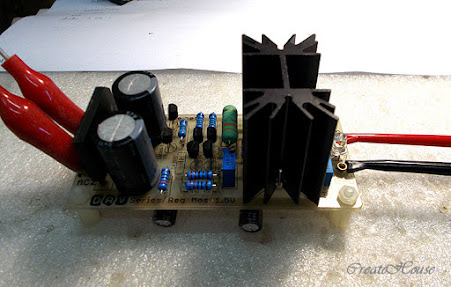

ปลด R 100 ohm ออกสองตัวตามรูปครับ
   เพราะบอร์ดนี้เป็นของ 1.5v  จะปรับได้สูงสุดที่ 1.97 vdc ต้องปลด R ออกจะปรับได้ถึง 2.6v ครับ
รับทราบครับ  [enjoyment]

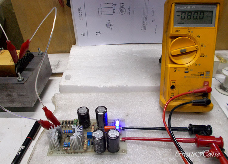

  ทดสอบไฟลบ 100 - 120 v

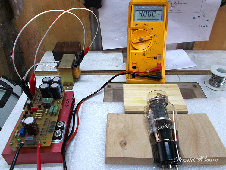

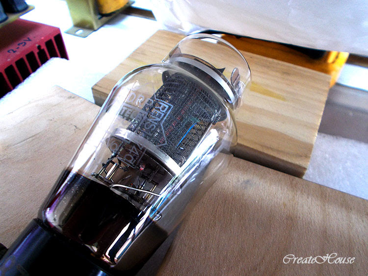

  เตรียมไฟ 4V เพื่อตรวจเช็ค RENS 1374d
Re: test pcb filter for DC filament
« ตอบกลับ #72 เมื่อ: 20 กรกฎาคม 2017, 12:57:24 PM »
ไส้หลอด 4v ในสภาพแสงปกติ มองด้วยตาเปล่าแทบไม่เห็นเลยครับ ต้องที่มืด หรือ มีตัวช่วยเท่านั้น   [Tongue-11]

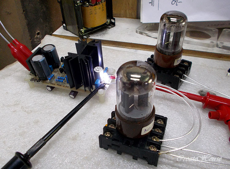

 Test 6.3v series regulator
« ตอบกลับ #79 เมื่อ: 19 กันยายน 2017, 11:07:47 AM »
Adj. 6.3vdc
« ตอบกลับ #80 เมื่อ: 19 กันยายน 2017, 11:08:39 AM »
test with 6sn7

test series regulate -30v for fixed bias RS1003SE
« ตอบกลับ #87 เมื่อ: 07 มีนาคม 2018, 03:05:37 PM »
มีการปรับค่าอุปกรณ์นิดหน่อย ครับ จาก pot 500 ohm. เป็น 1K และ R 3K3 เป็น 3K เพียงสองจุดนอกนั้นใช้ค่าตาม pcb ปรับไฟได้ตามปกติครับ
