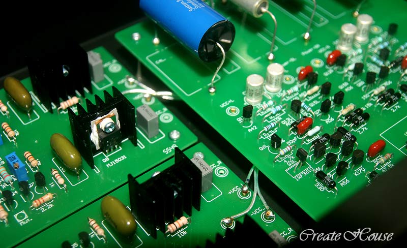

จ่ายไฟเข้าบอร์ดปรีโดยเลื้อยเข้าใต้ pcb เพราะผมรองเล่นระดับไว้ ไม่ต้องการให้มีสายไฟ ระโยงระยางผ่ากลางบอร์ดปรี [pig6456]
line output  Gold & silver single solid wire by Create House ครับ

  ถ้าจะลงกราวด์แท่น ก็ลองทำแบบในรูปดูครับ เนื่องจากเป็น star ground   กราวด์ สัญญาณ และ ไฟ ต่่อถึงกันหมด  ผมเอาลงเสารองปริ๊นซ์ที่ตรงมุมด้านหลังนั่นแหละครับ โดยดึงจากราวด์สัญญาณด้าน output ครับ
ผมก็เอาลงจากจุดนี้เหมือนกันครับ

จากการเทสวันนี้ได้ทำการทดสอบกราวด์หลายๆแบบ แต่แบบที่น้าเฉยเคยโพสลงไว้ ตามรูปให้ผลดีที่สุดครับ background ดีมาก
 ดูเฉพาะตรงกราวด์แท่น โดยต่อ Earth มาลงแท่น แล้ว ต่อกราวด์ output มาผ่าน R 10 ohm./2-3w แล้วคร่อมด้วย 0.1uF  มาลงที่แท่นที่ต่อกับ Earth ไว้ จบครับ สำหรับเพื่อนๆที่มีปัญหาเรื่อง noise อยากให้ลองดูครับ
ของผมไม่ได้ต่อผ่าน R/C แต่ต่อจาก RCA ก็เอาหูแนบไม่ได้ยินเสียงแปลกปลอมใดๆคงเป็นโชดช่วย

           ผมได้ทำการทดสอบกราวด์ประมาณ 4-5 แบบและทั้งหมดไม่มีเรื่องเสียงรบกวนใดๆครับ แต่แบบที่เอามาแนะนำให้เป็นแบบที่ให้ผลลัพธ์ออกมาดีที่สุดจากการทดสอบทั้งหมดครับ เพราะว่าทุกเครื่องผมทำน่ะไม่เคยต่อกราวด์หรอกครับ เพราะระบบไฟที่บ้านผมดีพอสมควรสายไฟกราวด์ผมเส้นใหญ่เกือบ 1 นิ้ว3เส้นวิ่งมาเข้าตู้ (ตู้แยกจากตู้ไฟบ้าน) มาเข้า isolate เข้าpower cleaner และ ก่อนเข้าแอมป์ หรือ ปรีจะมี voltage stabilizer แยกคุมในแต่ละตัว ทั้ง magnet และ Clef    แต่เครื่องที่ต่อกราวด์น่ะเพราะว่าต้องไปใช้ที่อื่นไม่ใช่ที่บ้านผม ก็เพราะผมไม่รู้ว่าระบบไฟที่บ้านเค้าเป็นอย่างไร ระบบกราวด์สมบูรณ์มั้ย ไม่อยากให้งานงอกน่ะครับ

 ในรูป NTC จะอยู่ข้างหม้อแปลงกับ C filter ครับ ตัวเขียว
C ที่ว่าคร่อมไฟ AC ใช่ไหมครับ
อ่านลงมาอีกสักหน่อยก็เจอคำตอบแล้วครับ
ในเครื่องผมก็ใส่ NTC 10ohm/2A. ไว้กั้นไฟ 220 ก่อนเข้าหม้อแปลงครับ ตัวเขียวที่เห็นอยู่ตรงทางเข้าด้านล่างหม้อแปลงนั่นแหละ และที่สวิทช์ผมก็ใช้ C คร่อม ตามรูปครับ

 [roll] พอดีเห็นตัวเขียวบน pcb ก็เลยงงครับ แบบนี้ก็เหมือนกับ ที่ใช้ C คร่อมเต้ารับ IEC หรือครับ ที่ว่าใช้ C แบบ x2 ครับ
