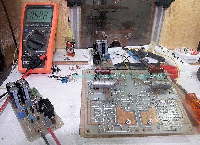

จากนั้นมาทำการตรวจเช็ค และ ปรับ บอร์ดจ่ายไฟให้พร้อมสำหรับการใช้งาน
ก่อนจ่ายไฟควรตรวจสอบสายไฟให้ถูกต้องด้วยนะครับ เมื่อตรวจสอบทุกอย่างเรียบร้อย ถูกต้องแล้วก็ให้ทำการเปิดสวิทช์จ่ายไฟเข้าบอร์ด เพื่อทำการปรับไฟให้ได้ 30VDC.
  เมื่อปรับไฟได้แล้ว จากนั้นก็มาดูที่บอร์ด เริ่มต้นจากช็อต input ลงกราวด์
Re: Home work >>> ? - Project I Preamp
« ตอบกลับ #3 เมื่อ: 17 กุมภาพันธ์ 2013, 01:58:43 PM »
จากนั้นให้ทำการต่อสายไฟเข้าระบบ แต่อย่างเพิ่งจ่ายไฟนะครับ  ตรวจสอบให้ดีว่าถูกต้องหรือไม่ ก่อนทำการ on switch เืพื่อจ่่ายไฟ
  เมื่อตรวจสอบเรียบร้อยแล้วก็ให้ทำการ on switch เพื่อจ่ายไฟเข้าบอร์ดใช้มิเตอร์ตั้ง range DCV จับที่ขา C output เทียบกราวด์ โดยปรับ pot ให้ได้ประมาณครึ่งนึงของไฟที่เลี้ยงบอร์ดคือประมาณ 15 VDC ในช่วงแรกๆอาจจะยังไม่นิ่งพอ ให้เราทำการปรับทิ้งไว้ประมาณ 15.5 VDC แล้วทิ้งไว้ประมาณ ครึ่งชั่วโมงแล้วจึงกลับมาทำการปรับให้ได้ 15VDC ถึงตอนนี้คงได้ไฟที่นิ่งขึ้นในระดับนึงแล้ว
« แก้ไขครั้งสุดท้าย: 13 เมษายน 2014, 11:27:18 PM โดย CreAteHoUse® »
« ตอบกลับ #4 เมื่อ: 17 กุมภาพันธ์ 2013, 02:30:17 PM »
 เมื่ออุณหภูมิเริ่มคงที่ ไฟก็จะเริ่มนิ่ง (กุนซือบอกว่า single end จะเป็นแบบนี้เป็นเรื่องปกติ) เราก็จะทำการปรับให้ได้ไฟ output ที่ 15VDC เท่านี้ก็เป็นอันจบ สำหรับเพื่อนๆที่เคยทำ camp turbo  หรือ ACA มาแล้วก็ใช้หลักการเดียวกันครับ  จากนั้นค่อยไปทำอีกข้างนึง  ควรปรับให้เสร็จตั้งแต่ก่อนลงกล่องครับ เมื่อลงกล่องแล้วค่อยตรวจสอบอีกครั้งนึง  ส่วนปัญหาว่าทำแล้ว ปรับไม่ได้ หรือ ระบบไม่ active ค่อยมาว่ากันเป็น เคสไป ซึ่งผมคิดว่าผมเจอมาทั้งหมดแล้วในตอนเทส  แต่ถ้าประกอบใส่อุปกรณ์ทุกอย่างถูกต้อง เครื่องจะไม่มีปัญหาอะไร ปรับไฟได้ก็จบครับ
