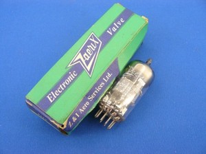

ถามเพิ่มอีกหนึ่งคำถาม ยี่ห้อ zaeux อ่านว่าอย่างไรครับ คุณภาพเป็นอย่างไร เสียงแนวไหน (หลอดเบอร์ 6DJ8)
น่าจะขียนผิดนะผมว่า  Zaerix valve ถ้าเป็นที่ผมเขียน ส่วนใหญ่ก็จะเป็นหลอด รีแบรนด์จากโรงงาน mullard ครับ

ในเว็ปซื้อขายของมือสองตอนนี้มีคนเอามาขายคู่หนึ่ง ราคา 1,400 ครับ ราคานี้เป็นอย่างไรครับ
ผมไม่ได้ซื้อนะครับ อยากรู้เฉยๆ
ผมไม่มีหลอดอยู่ในมือหรอกครับคุณข่าวฟ่าง เจอเค้าลงขายไว้เลยอยากหาข้อมูลดู
น่าจะเป็นตัวที่น้า Create พิมพ์มานะครับ ผมจำผิดเอง  ขอบคุณครับที่ให้ข้อมูล
พอดีผมไปเจอในเวบขายของมือสอง (น่าจะเป็นตัวเดียวกับ น้า R&R เจอนะ ราคาเดียวกัน)
ตอนแรกกะว่าจะซื้อมาอัพเกรด ETUDE  แต่คิดไปคิดมาขอเก็บเงินไว้่ำทำ power ดีกว่า
(กะว่ารอน้า ๆ ท่านใดที่เบื่อ KT-120 GB)  3-2-1-raccoon

ตัวเดียวกันแหละครับ
