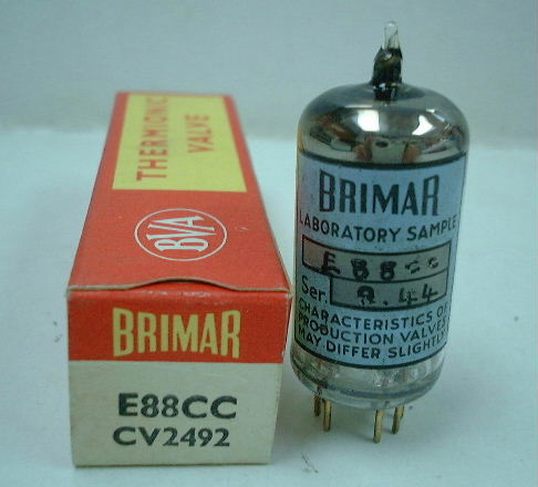

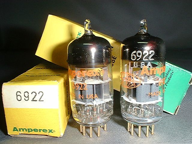

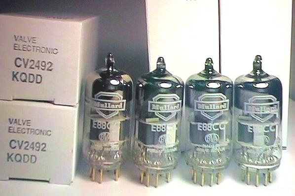

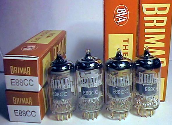

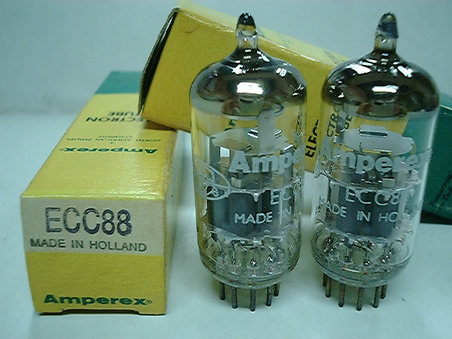

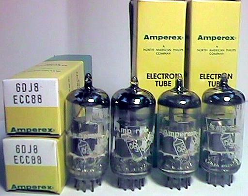

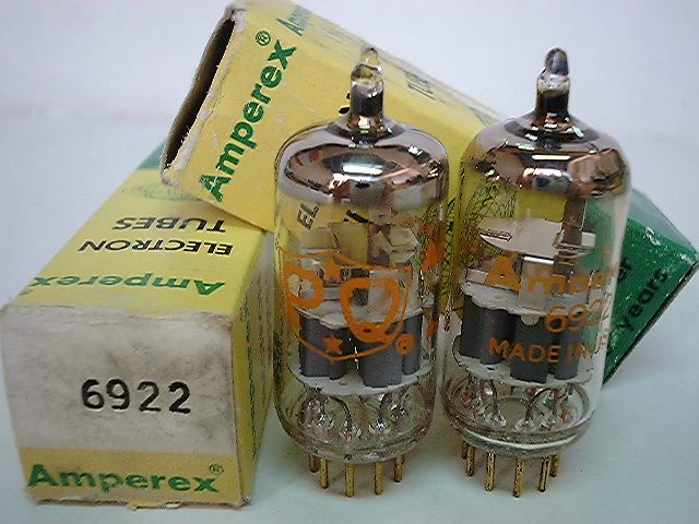

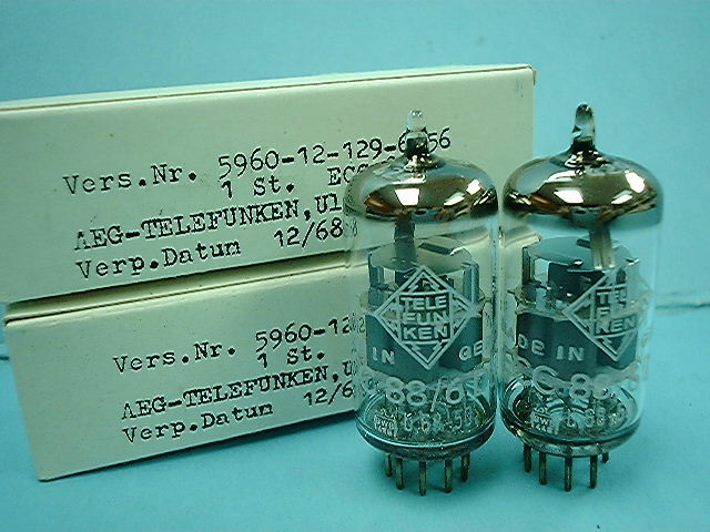

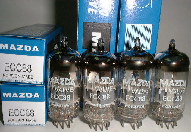

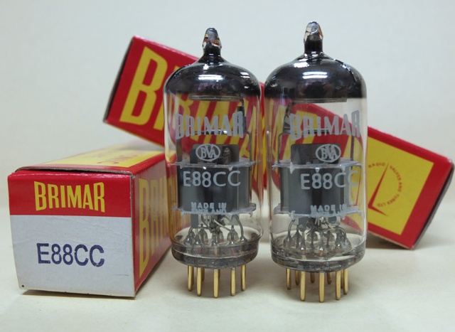

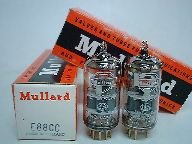

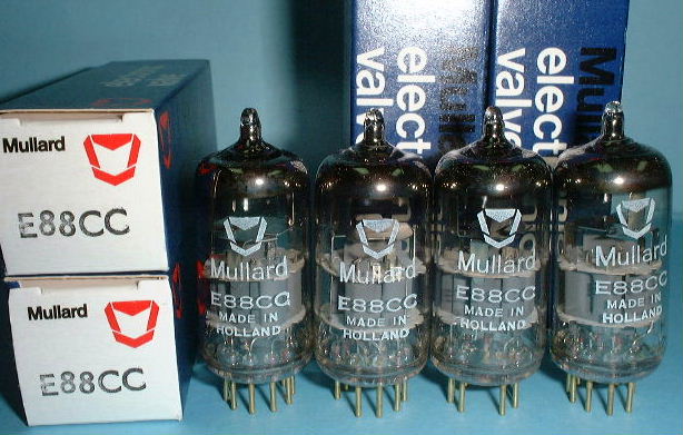

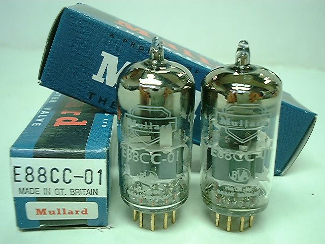

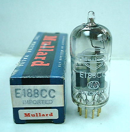

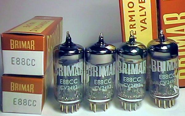

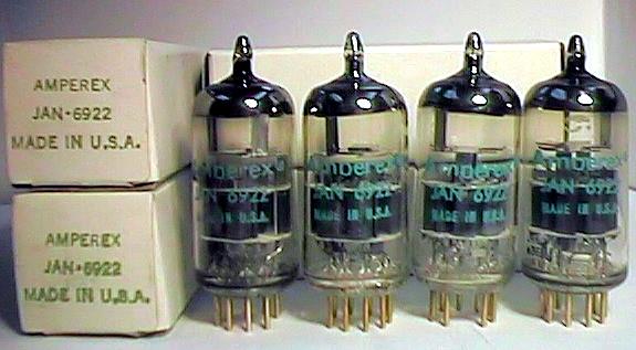

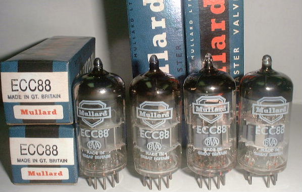

 ลงไว้เผื่อเพื่อนสมาชิกท่านใดอยากจะอัญเชิญหลอดกลุ่มเทพมาจุติ ETUDE  [smi_ley]

Re: ตรวจ & ส่งการบ้าน ETUDE
« ตอบกลับ #666 เมื่อ: 29 มิถุนายน 2012, 03:56:49 PM »

 [p-h-o-t-o] สงสัยถ้าจะให้จุติได้ต้องเสียค่าหมอหลายตัุงแน่นอน  laughhahaha

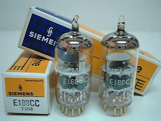

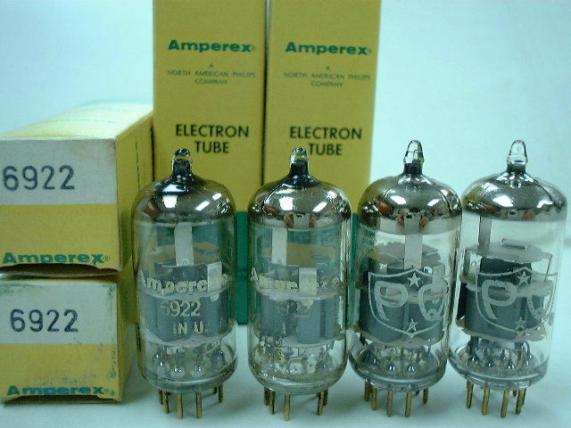

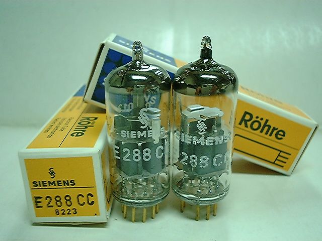

 และหลอดที่ถือว่าเป็นสุดยอดของหลอดเบอร์นี้ คือ CCA siemens ดูกันไว้ครับ เผื่อฟลุ๊คเจอแบบส้มหล่นกัน เพราะราคาไปไกลเหลือเกิน  ผมเก็บไว้ได้เมื่อสี่ปีก่อนก็กว่าสามร้อยเหรียญ US
« ตอบกลับ #669 เมื่อ: 29 มิถุนายน 2012, 04:24:07 PM »
หนาวเลยครับ สามร้อยเหรียญ [no-raccoon]
