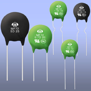

 [roll-eyes] ฝามีซื้อซะด้วย ไม่น่ามีรูให้น้ำหยดลงไปได้ อ้าวชนแล้ววางบนฝากล่องปรี  [laugh-raccoon] (เนียนครับชนแล้วไม่ยอมดื่ม)
ในเครื่องผมก็ใส่ NTC 10ohm/2A. ไว้กั้นไฟ 220 ก่อนเข้าหม้อแปลงครับ ตัวเขียวที่เห็นอยู่ตรงทางเข้าด้านล่างหม้อแปลงนั่นแหละ และที่สวิทช์ผมก็ใช้ C คร่อม ตามรูปครับ
NTC 10ohm/2A ภาษาบ้านๆเขาเรียกว่าอะไรครับเวลาไปหาซื้อจะได้บอกคนขายได้ถูก
ถ้าเอาไปใช้ในเพาเวอร์แอมป์จะต้องใช้ค่าเท่าไหร่กี่แอมป์แล้วจะมีผลต่อเสียงใหมครับ [confused-raccoon]
น่าจะเรียก THERMISTORS แบบ NTC  10 Ohm กระแส และ แรงดัน ก็เอามากกว่าที่ใช้ครับ   [roll] มีทั้งตัวเขียวตัวดำตัวฟ้าตัวส้ม
ถ้าใช้งานลักษณะนี้ของ NTC ต้องตัวเขียวอย่างเดียวครับ ( Audio ) ตัวดำจะใช้งานอีกอย่างนึงครับ ที่ ES มีขายครับก็บอกเค้าว่าขอซื้อ Thermistor NTC  ? ohm/ ? amp  อย่างตััวที่ผมใช้ก็ 10ohm/2A ครับ
บางร้านมีตัวดำแบบนี้ด้วยครับ  [roll]  ที่ ES ไม่มี

ก็อาจจะมีของยี่ห้ออื่นครับ แต่สำหรับ audio หรือเปล่านี่ซิ ของ NTC เค้าระบุไว้ครับ มี 3 สี ดำ ฟ้า เขียว แต่ละสีจะระบุการใช้งาน และตัวเขียวสำหรับ Audio

พวกตัวกลมๆแบนๆ ต้องดูให้ดีครับหาเทียบสเปคด้วย หลายตัว หน้าตาคล้ายกัน ทั้ง NTC, PTC(MOV) หรือแม้กระทั้ง C Metalized ใช้งานไม่เหมือนกันซักอย่าง
ขอบคุณมากครับ [res]
